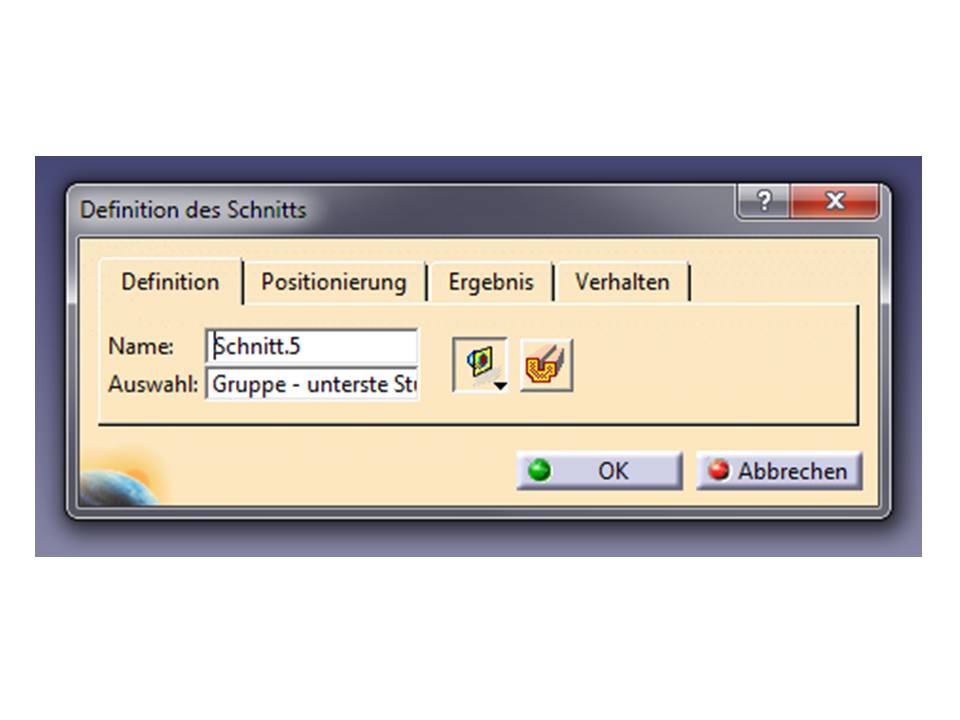

wir haben bis jetzt mit V5 R19 gearbeitet und dürfen nun, wie alle im automotiven Sektor für z.B. BMW, auf V5 R24 SP1 HF29 migrieren.

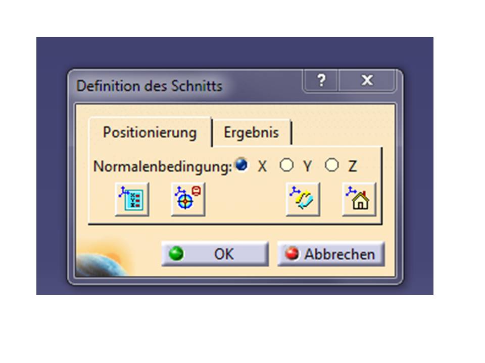

Mein Problemchen: Bei Baugruppenschnitten hatten wir bisher ein wunderschönes Popup-Window (Bild1), in dem wir so ziemlich alles einstellen konnten, was uns lieb war. Nach der Installation von R24 gibt es nur noch ein sehr mageres Fensterchen (Bild 2) und wir können gar nichts mehr einstellen, bei übernommenen Modellen mit abgespeicherten Schnitten lassen sich die Schnitte weder verändern, updaten noch löschen. Neu zu erzeugende Schnitte lassen sich nicht saven.
An welchem Rädchen darf ich schrauben oder drehen, um den alten Stand wieder herzustellen. in allen vorhergehenden Releases hatten wir nie ein Problem damit und demzufolge auch keine Notwendigkeit nach den Einstellschrauben zu suchen.
Vielen Dank im Vorab für eure Hilfe.

Hallo Thomas,
das sieht nach nicht vorhandenen Lizenzen aus.
Habt ihr die richtige Lizenz gezogen?
Gruß Uwe

Danke!
das war's -- habe nicht darauf geachtet, SPA auf dem Rechner anzuziehen!
