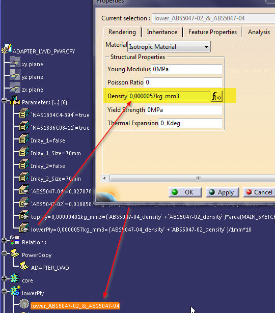

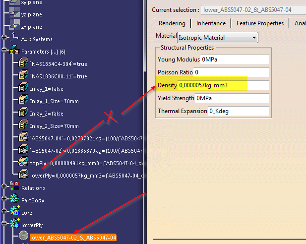

Moin moin,
ich habe einen Body, dieser hat einen Material zugewiesen, das Material hat als Dichte einen Formel hinterlegt. Sobald ich das Body per PowerCopy wo anders einfügen will verliert das Material die Formel.
Wie schaffe ich es, das auch nach dem Powercopy die Dichte des Materials auch noch berechnet und verlinkt ist?
Anbei zwei bilder um es zu verdeutlichen.
Danke und gruß,
Dean

Schon mal probiert die Formel mit in die Powercopy zu packen? Am einfachst geht dass wenn man die Formel (und ggf den Parameter) mit in den Körper packt.

Hallo Dean,
Ja du mußt die Formel in die PC reinpacken.

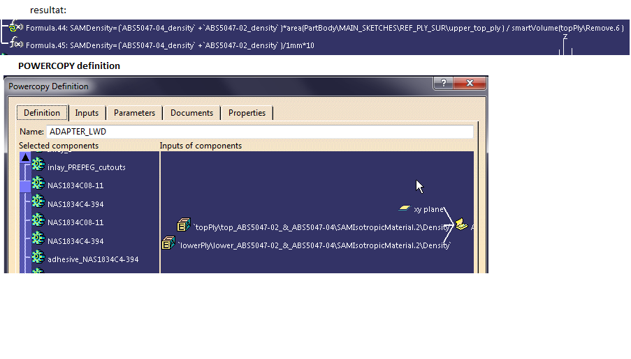

moin bernd,
In der powercopy sind alle Formeln ausgewählt und werden auch erzeugt im Resultat.
Habe gerade probiert ob es besser funktioniert wenn die beiden direkt im body sind; leider nicht.
Dean
[UPDATE] die Parameter habe ich gerade zur "inputs of components" geschoben, damit sie Lesbar sind. Eigentlich sind sie im "selected components".
Man sieht klar das sie vorher zur lowerPly\lower_ABS*\SAMIsotropicalMaterial.1\Density gehören/bestimmen, aber beim resultat ist es nicht mehr zugewiesen.

Hallo Dean,
hast du ein Relation Set in die PC erstellt und die Formeln dort drin?
Grundsätzlich brauchst du sie dann nicht bei der Erzeugung der PC zu selektieren.
