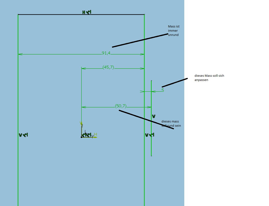

Hallo zusammen !
Ich habe ein Mass das immer ungerade ist ( sieh Bild ) 91,4mm , dazu bräuchte ich das Mass 5 mm ( also zwischen 4mm und 5 mm / das mass kann ungerade sein ) so das das Mass 50,7mm immer ein gerades Mass ist .
Hoffe es ist einigermassen verständlich
Grüsse KH

erstellt am: 17. Okt. 2014 13:00    Editieren oder löschen Sie diesen Beitrag!  <-- editieren / zitieren -->   Antwort mit Zitat in Fett Antwort mit kursivem Zitat    Unities abgeben: 1 Unity (wenig hilfreich, aber dennoch)2 Unities3 Unities4 Unities5 Unities6 Unities7 Unities8 Unities9 Unities10 Unities Nur für Klaus-Heinz 10 Unities + Antwort hilfreich
Hi KLaus-Heinz
Original erstellt von Klaus-Heinz:
ICH verstehs nicht
Und wie sollen diese Masse nun miteinander verknüpft sein?
gruß, Tom

Eventuell das Maß 50,7 auf "steuernd" setzen, das Maß 5 auf "Referenz"

Hallo zusammen !
Sorry . Die Antwort kann nur so gut sein wie die Frage gestellt wurde .
Anbei Bild mit Beschreibung .
Ich denke das dies mit einer Formel zu machen wäre . Weiss nur leider nicht wie .
Sorry besser kann ichs fast nicht schriftlich wiedergeben .
Grüsse KH

Versuch es mal so:
Maß3 = floor (Maß1 /2mm + 5) * 1mm

Hallo Bernd , Hallo Tom !
Habe es versucht in eine Formel zu kommen , gescheitert .
Darf ich dir das Part mit der Skizze posten und du zeigts mir an einem
Bild wie die Formel aussieht .
Vielen dank im voraus
KH

Hallo Bernd und Tom !
Habe es doch durch viele , viele ... Versuche hinbekommen .
Danke für eure Hilfe . Mit der Formel von Bernd ging es wie
ich wollte.
