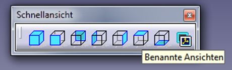

Hallo, gibt es im Assembly Design die Möglichkeit eine eingestellte Ansicht, mit der entsprechenden Zoomstufe und der Position im Bildschirm zu Speichern und immer wieder herzustellen, auch wenn das Modell gezoomt/gedreht/bewegt wurde?

Das wäre eine Möglichkeit -->
Peter

Eine Möglichkeit: Die gewünschte Ansicht in einer Szene einstellen und abspeichern. Diese Darstellung kann man dann auch bestimmt irgendwie aufs Assembly wieder übertragen.
