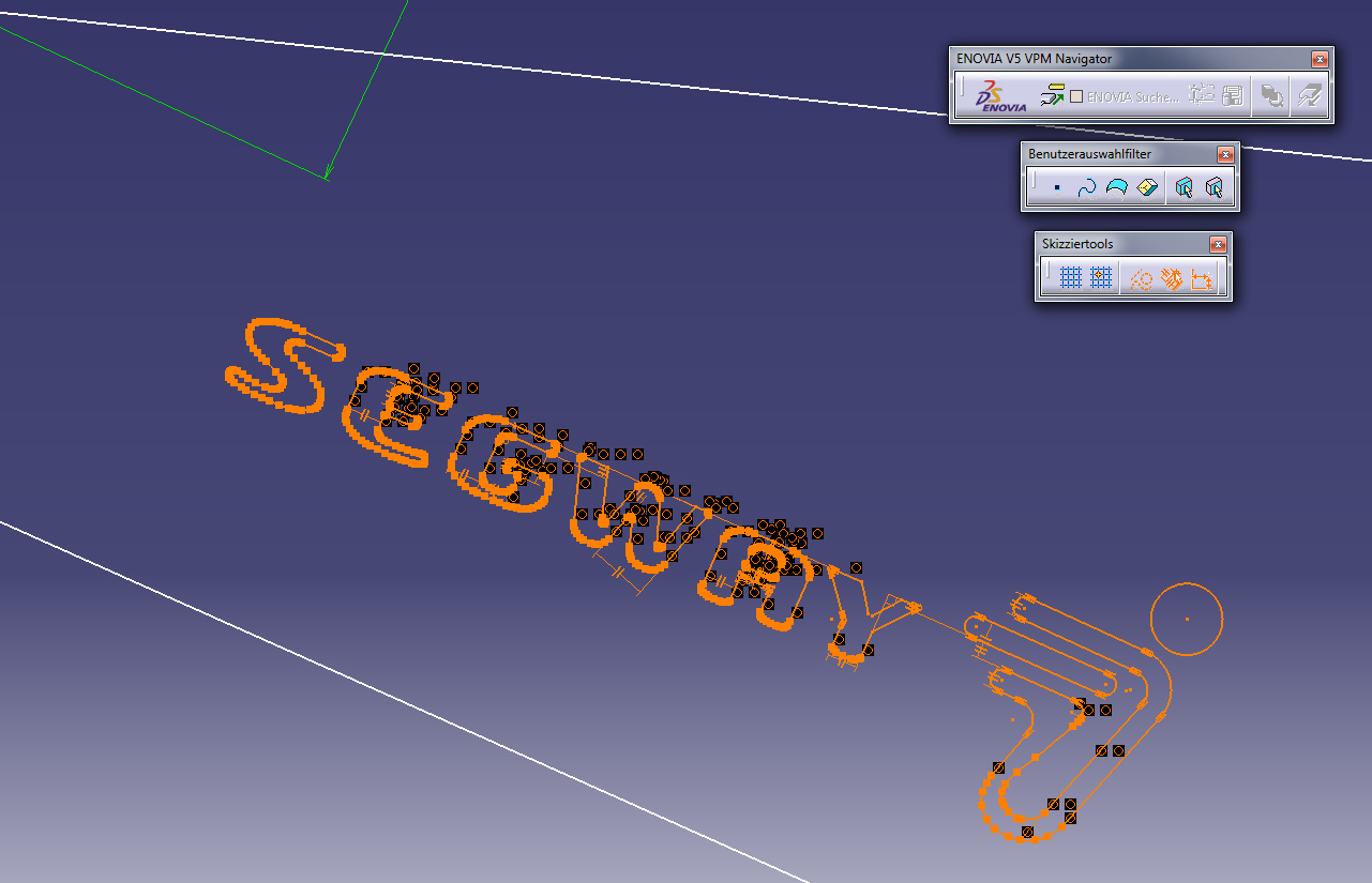

Ich hätte da eine Frage an euch. Hab in einer Skizze den Schriftzug SEGWAY mit dem Logo gezeichnet. Mein Frage wäre, ob ich die Skizze proportional vergrößern kann ohne dass ich es neu zeichnen muss.
Skizze im ANHANG
Danke im Vorhinein

Entweder in der Skizze: Einfügen -> Operationen -> Umwandlung -> Maßstab
Oder im GSD bzw Wireframe: skalieren

Okay hab des mitn Maßstab gemacht und dass hat funktioniert.
Danke sehr !!
