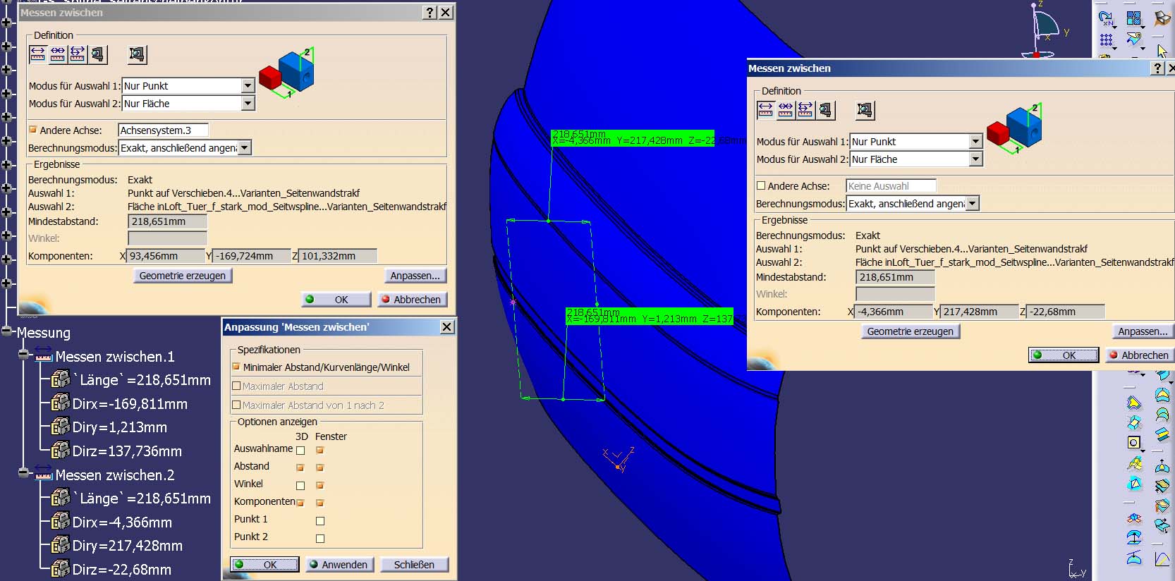

erstellt am: 25. Sep. 2014 11:26    Editieren oder löschen Sie diesen Beitrag!  <-- editieren / zitieren -->   Antwort mit Zitat in Fett Antwort mit kursivem Zitat    Unities abgeben: 1 Unity (wenig hilfreich, aber dennoch)2 Unities3 Unities4 Unities5 Unities6 Unities7 Unities8 Unities9 Unities10 Unities Nur für CATIA-V5-User 10 Unities + Antwort hilfreich
der kleinste Abstand zwischen einem Punkt und einer Fläche entspricht dem Normalenvektor. Also kann auch eine Messung gem. Bild in der Anlage genutzt werden. Die Komponenten x, y und z sind auf das Standard-Referenzachsensystem bezogen (Messung 2), wenn nicht "Andere Achse" aktiviert und ein alternatives Achsensystem selektiert wird (Messung 1).
Ein Punkt auf einer Fläche hat keine Normale. Wenn gemeint ist, dass die Koordinaten des Punktes angezeigt werden sollen, dann Messung zwischen Ursprung des gewünschten Achsensystems und Punkt auf der Fläche.
