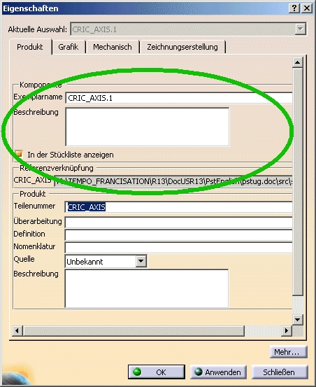

können den Eigenschaften von Produktkomponenten weitere Attribute hinzugefügt werden?
Der Komponentenrahmen enthält standardmäßig folgendes:
- Exemplarname, also der Name der ausgewählten Komponente
- Beschreibung, also die Beschreibung der ausgewählten Komponente
- O/X In der Stückliste anzeigen
Hier möchte ich ein weiteres Feld einfügen (String  oder integer).
Kann dies mit "Bordmitteln" erstellt werden?

zieh das Fenster mal nach unten hin größer,
dann taucht auch der Button "Andere Eigenschaften definieren" auf

Kleiner Hinweis dazu:
IMHO wird der Parameter für das Referenzproduct/Part angelegt und nicht für die Instanz/Exemplar.
