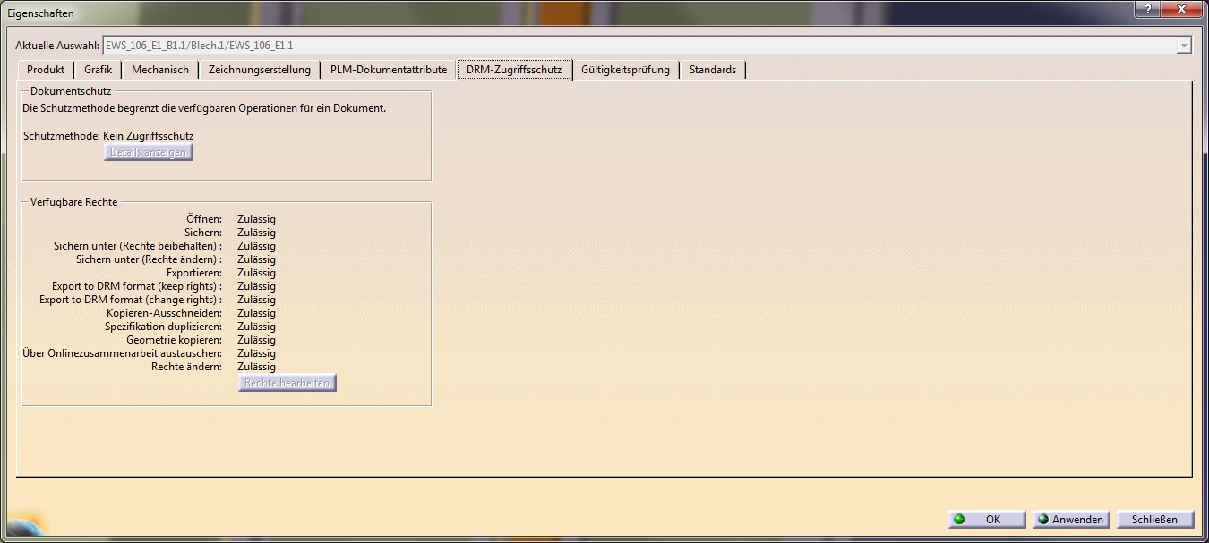

in einem fremden CATPart kann ich in den Eigenschaften u.a. den Wert für Werkstoff nicht ändern oder auch nicht die kpl. Eigenschaft löschen. Die Felder sind grau hinterlegt, der Button Eigenschaften löschen geht gar nicht.
Es werden keine Parameter bzw. Formeln hierzu angezeigt, es sind auch keine verdeckt.
Wie geht das???

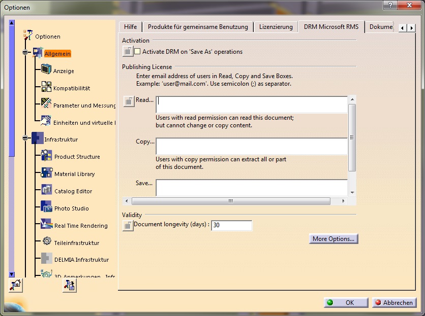

Das sind Zugriffsrechte in Caita.
Nur brauchst du die passende Lizenz / System dafür.
Geh mal auf deine Eigenschafen und klick auf "mehr"
Da findest du die Registerkarte "Zugriffsschutz"
DRM = Digitales-Rechte-Managment
Öffnen, Schließen ect. ect. alles kann geblockt werden wenn der ersteller das will.

erstellt am: 08. Sep. 2014 14:38    Editieren oder löschen Sie diesen Beitrag!  <-- editieren / zitieren -->   Antwort mit Zitat in Fett Antwort mit kursivem Zitat    Unities abgeben: 1 Unity (wenig hilfreich, aber dennoch)2 Unities3 Unities4 Unities5 Unities6 Unities7 Unities8 Unities9 Unities10 Unities
bei "Mehr" kommen noch zwei Reiter: PLM-Dokumentenattribute(leer) und Standards???
Nix mit Zugriffschutz :-(

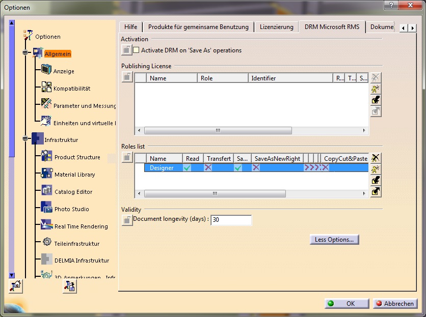

Ganz vergessen zu sagen:
Das ganze kann/muss mit dem Dienst von Microsoft (RMS) verbunden werden.
Hier legst du User in Catia an, wer was darf. Designer Admin ect ect. ein klick und alle Mitarbeiter können das oder nur das. Ist sogar ( habe noch nicht probiert) Mit veröffentlichten Rechten verbindbar. D.H. du stellst hier ein was wer wie wo darf und dein Mitarbeiter in China kann Drucken oder halt einfach nicht mehr. Und das ganze ohne das du auch nur eine Datei angefasst hast.

erstellt am: 08. Sep. 2014 14:44    Editieren oder löschen Sie diesen Beitrag!  <-- editieren / zitieren -->   Antwort mit Zitat in Fett Antwort mit kursivem Zitat    Unities abgeben: 1 Unity (wenig hilfreich, aber dennoch)2 Unities3 Unities4 Unities5 Unities6 Unities7 Unities8 Unities9 Unities10 Unities
ich lese da ein wenig heraus, ohne Willen des Urhebers bleiben die Eigenschaften genauso wie sie sind...

Dann hast du die passende Lizenz nicht. Auch mit Lizenz ist es übrigens geblockt. Das kann nur der Ersteller ändern.
PS: Ich hab die Lizenz auch nicht, schau aber mal in deinen Demo-Modus, dann siehst du es.
