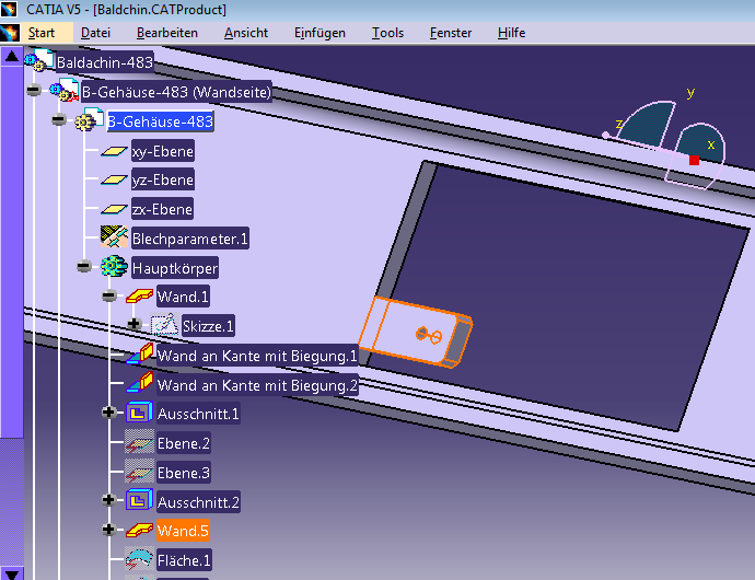

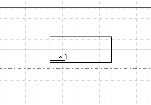

ich möchte bei einem Blechteil in einer Aussparung eine Zunge einfügen. Wenn ich dies durch eine zweite Wand einfüge, dann wird sowohl in 3D als auch in der Zeichnungsableitung eine Kante an der Verbindungsstelle angezeigt, obwohl beide Wände die gleiche Dicke haben und somit keine Absatz vorhanden sein sollte. Wie kann ich dies umgehen?

"Wand.5" ist dein Übeltäter.
Eine Zweite Wand wird nicht als Biegeteil erkannt. Versuche bei dem Aussschnitt die Lasche auszusparen.

Hallo moppesle,
danke, ja das würde gehen. Aber gibt es denn sonst eine Möglichkeit weitere Wände zu benützen, wenn ich nun z.B. diese Zunge außen an einer der Wände mit 90° Biegung benötigt hätte?

Wenn du mehrere Wände in deinem Baum erstellt hast musst du diese dann über Biegungen verbinden.

Oder einfach nur eine weitere "Wand an Kante" ? Du kannst dabei doch die Länge und Breite der Wand ziehen!
