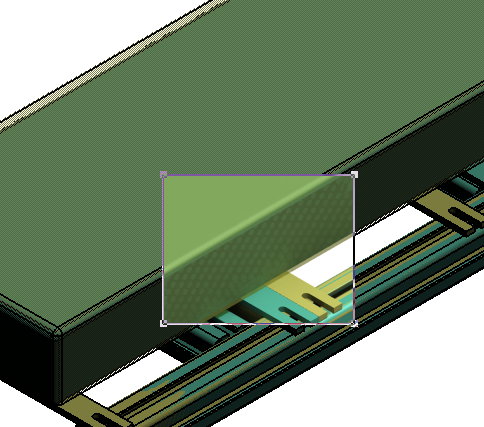

ich habe wie im folgenden Bild das Problem, dass die eine Flanke komische dunkle Flecken beim Rendern in CatiaV5 bekommt.
Alle drei Seiten sind mehr oder weniger 3-5mm voneinander entfernt.
Es liegt ein größeres, gelbes, transparentes (100) Bauteil über einem grünen, nicht transparenten Bauteil. Auf den oberen und linken SEiten gibt es keine Flecken - vorne jedoch sind diese komischen dunklen Flecken nach dem Rendern zu sehen.
Ein ähnliches Bauteil mit selben Abstand habe ich gestern gerändert - keine Probleme - nur bei diesen beiden stimmt was nicht.
Weis jemand einen Lösungsansatz?
Besten Dank!

Kann es sein, dass es sich um ein "normales" Verhalten handelt? Ich stelle mir vor, dass es ein Interferenzmuster ist, welches durch eine Kombination von ein- und ausgeschalteten Pixeln bei beiden Teilen entsteht.
Versuch doch mal eines dieser Bauteile minimal zu verschieben oder dessen Transparenzwert leicht zu ändern... Ist das dann immer noch so?
