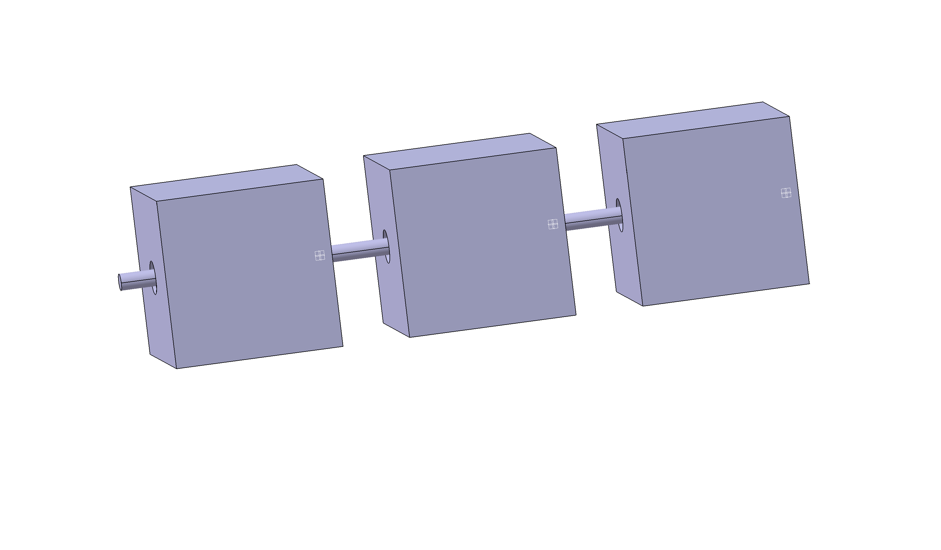

folgendes Problem.
Ich habe eine Kette welche aus ca. 20 gleichen Gliedern besteht.
Die Glieder werden auf einer Schnur zusammengebaut.
Anbei eine Abbildung.
Ich habe hierfür eine Schnur und ein Kettenglied gezeichnet.
Im Zusammenbau habe ich das Kettenglied 20 mal eingefügt und aufgefädelt. Wenn ich nun aber die Kette in der Mitte schneide, fallen immer alle Glieder weg. Egal wie ich die Glieder im Product einfüge z.B. als Part, als Kopie, als Kopie ohne Verknüpfung. Weiß jemand, wie man die Teile korrekt ins Product einfügen muss, so dass später das Product an jeder Stelle geschnitten werden kann, und die Glieder auf der sichtbaren Seite nach dem Schnitt noch zu sehen sind?
Vielen Dank

Hallo Beile,
grundsätzlich ist es egal wie die Teile in dein Produkt eingefügt sind Der Schnitt sollte immer funktionieren.
Hast du deine Sitzung schon länger geöffnet?. Starte mal neu und berichte ob es immer noch nicht funzt.
Kannst ja mal ein Bild vom Strukturbaum einstellen.
Gruß Uwe

du hast Recht, die Sitzung ist schon seit Stunden geöffnet.
Jedoch hat leider ein Neustart von Catia keine Verbesserung gebracht.
Mein Vorgehen:
1. Produkt erstellen
2. Seil einfügen
3. 5 Würfel einfügen
4. Von dem Würfen in der Mitte an der Achse yz schneiden.
Gewünschtes Ergebnis: Das komplette Product soll in der Mitte geschnitten werden.
Tatsächliches Ergebnis: Alle 5 Würfel werden in der Mitte geschnitten. Das Seil wird korrekt geschnitten.

Hallo Beile,
ich dachte du wolltes eine Sectioning machen.
Das was du vorhast kann so nicht funktionieren.
Ich würde mir eine Abzugsquader erstellen und diesen von deinem Seil und Würfel mir abziehen.
Gruß Uwe
