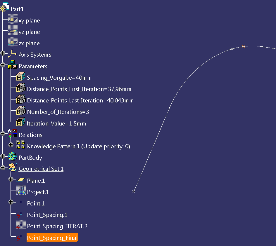

ich habe eine kleine Frage:
In einem Knowledge Pattern habe ich die folgende Funktion erzeugt (Punkt auf Kurve mit Abstand):
pt = pointoncurve(reference\Parallel.1 ,`reference\Point.Start` , 100 , true)
Ziel ist es jedoch, einen Punkt auf der Kurve (Parallel.1) mit einem definierten "absoluten" Abstand zum "Point.Start" zu erzeugen.
In der normalen Punktfunktion kann man dies mittels der Option "Euclidean" erzielen. Geht dies auch im Knowledge Pattern?

Hat keiner eine Idee, wie man einen Punkt auf der Kurve mit einem direkten Abstand zu einem anderen Punkt auf der Kurve erzeugt (und nicht mit "Kurvenlängen-Abstand")?

zur Info:
Ich habe mir mit einer Iteration beholfen. Das ist zwar immer noch nicht genau, aber genauer als vorher.
Vielleicht ist das ja brauchbar, daher stell ich mal den Knowledge Pattern Code ein.
Marco
let i (integer)
let pt (point)
let pt2 (point)
let ln (line)
let crv (curve)
let spacing (length)
let dist (length)
let distReal (real)
let distInt (integer)
let spacingInt (Integer)
let iteration (length)
spacing = Spacing_Vorgabe
pt = CreateOrModifyDatum("Point", `Geometrical Set.1`  ,`Relations\Knowledge Pattern.1\Points`  , 1 )
pt = pointoncurve(`Geometrical Set.1\Project.1`  ,`Geometrical Set.1\Point.1` , spacing , true)
pt.Name = "Point_Spacing.1"
pt.Show = True
Distance_Points_First_Iteration  = distance(`Geometrical Set.1\Point.1` ,`Geometrical Set.1\Point_Spacing.1` )
Distance_Points_Last_Iteration  = distance(`Geometrical Set.1\Point.1` ,`Geometrical Set.1\Point_Spacing.1` )
distReal = round(Distance_Points_First_Iteration/1mm )
distInt = int(distReal)
spacingInt =int(Spacing_Vorgabe/1mm)
i = 2
for  distInt  while  distInt < spacingInt  {
pt = CreateOrModifyDatum("Point", `Geometrical Set.1`  ,`Relations\Knowledge Pattern.1\Points`  , i )
pt = pointoncurve(`Geometrical Set.1\Project.1`  ,`Geometrical Set.1\Point.1` , spacing + (i-1)*Iteration_Value , true)
pt.Name = "Point_Spacing_ITERAT."+ ToString(i)
pt.Show = False
pt2 = `Relations\Knowledge Pattern.1\Points` .GetItem(i)
Distance_Points_Last_Iteration = distance(`Geometrical Set.1\Point.1` ,pt2)
distReal = round(Distance_Points_Last_Iteration/1mm )
i=i+1
Number_of_Iterations = i-1
pt.Name = "Point_Spacing_Final"
pt.Show = True
