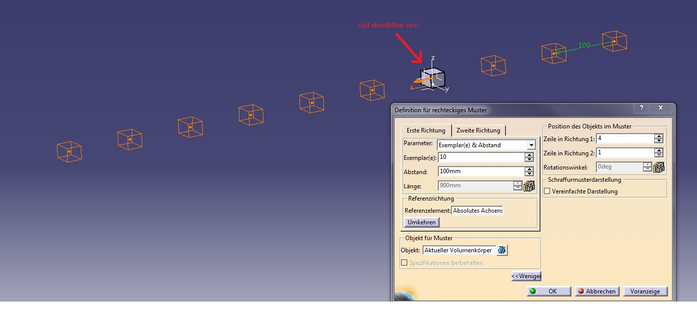

ich möchte innerhalb einer Powercopy ein parametrisiertes Rechteckmuster erstellen. Das Benutzerdefinierte Muster kann ich leider nicht verwenden, da sich die Anzahl der Kopien über Eingabeparameter steuern lassen soll. Das ist in Skizzen ja leider nicht möglich und Punkte im Raum können ja nicht fürs pattern benutzt werden.
Der Benutzer der Powercopy soll jede Position im Muster an und abwählen können.
Meine Frage ist, ob man das zu vervielfältigene Objekt in irgeneiner Weise im Muster abwählen kann. Also nicht die zusätzlichen erstellten Kopien, sondern das Ursprungsobjekt.
Falls nicht, kennt jemand eine Lösung das Muster zu umgehen?

Hallo fkop,
Du kannst eine Tasche über das Ursprungsobjekt erzeugen und diese gegebenenfalls mit einem Parameter über eine Regel gesteuert ein und ausschalten lassen.

vielen Dank erstmal für die schnelle Antwort!
Das wäre sicherlich eine Möglichkeit. Danke dafür! Vermutlich wird es darauf auch hinauslaufen müssen. Bedienerfreundlicher wäre es natürlich, wenn man innerhalb einer Funktion (Rechteckmuster oder welche Lösung auch immer  ) an- und abwählen könnte.
Da wirst du keine Lösung finden.

Ich denke auch. Tasche ist auch schon umgesetzt! Klappt prima. Gute Idee!
