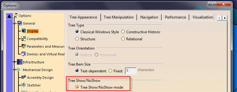

Servus,
ist der Haken hier gesetzt?
Daniel

Um die letzten zwei Beiträge noch zu beantworten und das hier abzuschließen:
Wir haben alle settings überprüft und den Grafiktreiber neu installiert, aber alles ohne Erfolg.
Der Rechner wurde jetzt ersetzt und auf dem alten Rechner wurde CATIA entfernt.
Danke nochmal für Eure Tipps.
