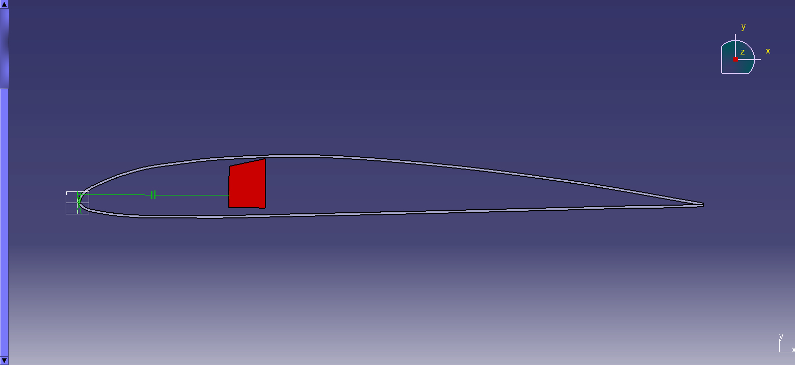

ich muss das rote Bauteil im grauen Bauteil zum halten bekommen. Am liebsten hätte ich dazu an drei Punkten (Kante zu gebogenem Profil) Offset=0 gesetzt. Meinem Verständnis nach reicht das aus.
Leider macht Catia auf dem gebogenen Profil nicht mit. Auf meinen Zeichnungen sind auch keine Maße gegeben, die eine eindeutige Bemaßung zulassen.
Habt ihr eine Idee, wie ich dieses und weitere Bauteile in der Rippe möglichst einfach bemaßen kann?
Danke und Grüße
Naca

Anbei das Bild, danke im Voraus

Befindest du dich im Part? Wo soll die "Rippe" (oder ein Block) am Profil anliegen Skizze?

Hallo Naca,
du kannst die Kante des roten Körpers "coincidence" mit der YZ-Achse setzen. (Oder auch mit "offset")
Wenn die YZ- Achse nicht mit deinem gebogenen Profil tangiert einfach eine erstellen.
