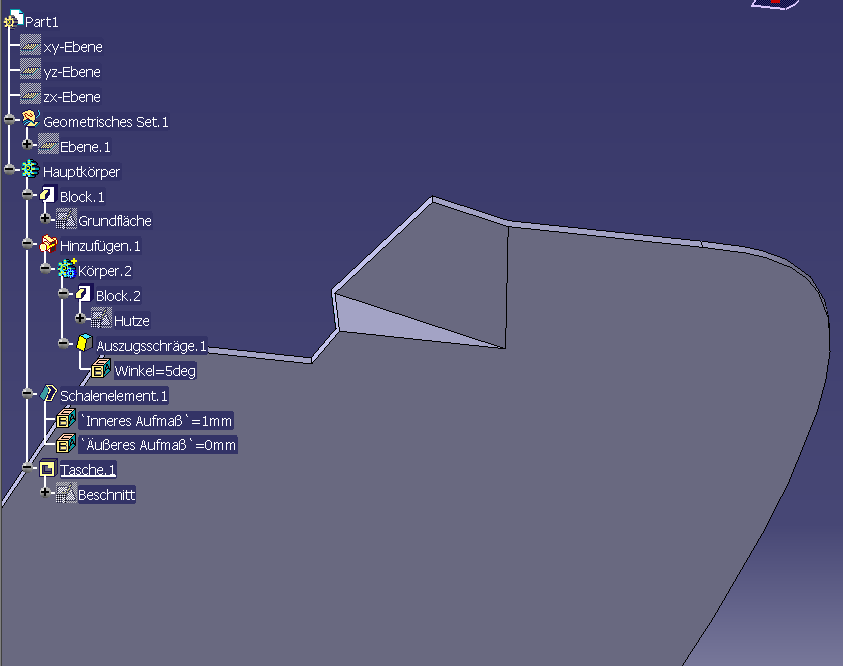

Hallo miteinander,
Nachdem ich mithilfe der Boolschen Operation "Entfernen" zwei Körper miteinander verschnitten habe, kann ich eine der zwei Schnittflächen nicht anwählen, um auf ihr eine Skizze zu erzeugen. Den Hauptkörper habe ich herkömmlich im Part Design erzeugt. Den zweiten Körper hingegen musste ich mithilfe des GSD erzeugen. Dort habe ich die Flächen miteinander verbunden und sie dann zu einem Solid zusammengefügt. Der zweite Körper sieht aus wie ein Prisma, jedoch sind die zwei gegenüberliegenden Dreiecke unterschiedlich groß.
Ich habe schon versucht Ebenen auf der Schnittflächen zu erzeugen, jedoch entsprechen diese Ebenen nie der Schnittfläche, wodurch die Taschen nicht die gewünschte Rechteckige Form haben (die Höhen sind unterschiedlich).
Ich will irgendwie diese Fläche definieren, um auf ihr eine Skizze machen zu können.
Hoffe ihr könnt mir weiterhelfen

Willkommen im Forum. Bitte Systeminfo ausfüllen.
Ist die Schnittfläche, auf der du die Skizze erstellen willst, eben?
Kannst du ein Bild posten?

Systeminfo habe ich aktualisiert  Ja die Fläche ist eben. Die gewünschte Fläche habe ich gekennzeichnet.

ganz sicher dass die Fläche eben ist? Dann müsste es eigentlich funktionieren Kannst Du das Teil mal hochladen?

also die Fläche scheint doch nicht ganz eben zu sein. Teil kann ich leider nicht hochladen, da es ein Teil einer Projektarbeit ist. Wenn man annimmt, dass die Fläche nicht ganz eben ist, kann ich dann irgendwie trotzdem eine "Fläche" definieren um da eine Skizze zu setzen?

Original erstellt von DonLauch:
irgendwie geht immer...
Teilfläche ableiten
Punkt auf der Teilfläche definieren
Ebene - tangential zur Fläche durch den Punkt bestimmt
Positionierte Skizze auf der Ebene -
Aber! wenn ich mir das Geoset ansehe, da wird schon umständlich konstruiert?
also die Fläche scheint doch nicht ganz eben zu sein. Teil kann ich leider nicht hochladen, da es ein Teil einer Projektarbeit ist. Wenn man annimmt, dass die Fläche nicht ganz eben ist, kann ich dann irgendwie trotzdem eine "Fläche" definieren um da eine Skizze zu setzen? (...)
Hallo Jens,
Wenn ich Deinen Strukturbaum sehe, dann habe ich schon einen Verdacht, wieso es Probleme gibt
Du hast da lauter 'Fill' Flaechen produziert, offensichtlich zwischen den Linien? Und jetzt sind diese Fill Flaechen 'unerklaerlicherweise' nicht planar?
OK, also wenn das so nicht funktioniert, dann wundert mich das ehrlich gesagt nicht wirklich
Um diese Flaeche(n) planar zu bekommen, muesstest Du durch zwei der begrenzenden Linien eine Plane vom Typ 'Two Lines' erzeugen.
Dann einen Join aus den Linien, die Dein gewuenschtermassen planares Flaechenelement begrenzen sollen. Mit diesem Join dann einen Split der Plane.
Der Nebeneffekt ist, dass Du auf dieser Plane dann auch Deine Skizze erzeugen kannst.
Nebenbei: Erstelle niemals eine Skizze auf einer Solidflaeche! Das bereust Du, wenn Du mal aendern musst
LG ... Wolfi

Grundsätzlich, von dem was ich sehe, kannst/solltest du das ganze im Partdesign aufbauen um dir diese Probleme zu ersparen.
Wie Wolfi schon erwähnt hat sind es die Fillflächen dein Problem. Auch wenn diese Fläche eigentlich planar ist, ist diese durch ihre mathematische Beschreibung ein Müll. Besser wäre ein "Exdrude" gewesen.
Aber wie schon gesagt, alles was du mit Regelgeometrien abdecken kannst solltest du im Partdesign machen. Du hast dadurch auch weniger Müll im Struckturbaum den du auch noch mühselig(zeitaufwendig) einarbeiten musst.
Schau dir nur mal zur Orientierung den Struckturbaum von Thomas an. In diese Richtung solltest du gehen.
