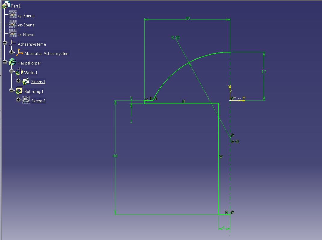

Hallo Leute,
ich muss momentan im Mechatronik Studium ein Massagegerät entwerfen, in dem unter anderem diese Köpfe verbaut sind. Ich habe sie erstellt indem ich einen Halbkreis als Skizze genommen habe und dann mit der "Welle"-Funktion zu einer Halbkugel gemacht habe.
Allerdings hätte ich gerne eine viel flachere Kugel, also der Durchmesser soll gleich bleiben in der Grundskizze bzw. an der Unterseite wo das Teil aufliegt nur die Höhe der Halbkugel soll geringer sein. Könnt ihr mir sagen wie man das machen kann?
Gruß Domi

Original erstellt von BlackFellow:
Eine Kugel zusammengedrückt wird, entspricht einem Ellipsoid.
Ein Kreis der zusammengedrückt wird, entspricht einer ...
Alles Klar?

Kugel.CATPart
Hallo Domi,
du kannst auch eine (ganze) Kugel mit deiner gewünschten Geometrie abschneiden.
Einfach Kugel in einem Body erstellen. Body erstellen der deiner Auflagefläche entspricht und diesen von deiner Kugel abziehen.
Gruß Uwe

@Thomas Harmening: Du meinst warscheinlich eine Ellipse? habe ich schon probiert aber wenn ich eine Ellipse über "Welle" zu einem Volumenkörper mache habe ich zwar in der SA die gewünschte Form aber in der Draufsicht auch eine Ellipse........dort soll es allerdings immernoch Kreisförmig sein
@moppesle: Bin noch ganz frisch in Catia und kenne das "Body"-Design noch nicht aber ich werde es einmal so versuchen, danke

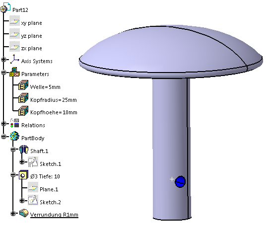

V5-R19-Pilzkopf_Kugel.CATPart
V5-R19-Pilzkopf-Ellipse.CATPart
Hmm,
Was ist jetzt Seitenansicht und was die Draufsicht
anbei 2 Parts Ellipsenform und Kugelform
Will man die Kugel abflachen muss der Mittelpunkt der Kugel tieferliegen - steuerbar über den parameter Kopfhoehe.
