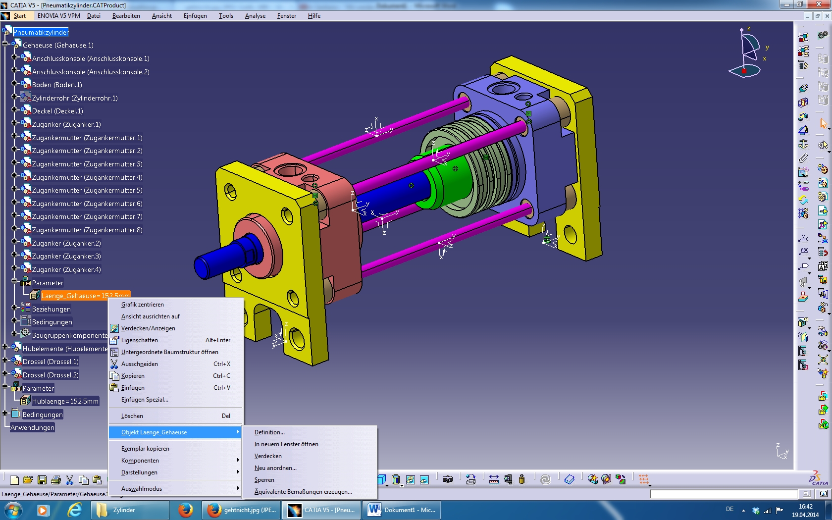

ich bräuchte bei einem kleinen Problem eure Hilfe.
Und zwar habe ich eine Hauptbaugruppe mit zwei Unterbaugruppen. In den Unterbaugruppen befinden sich jeweils mehrere Einzelteile. Die Parameter der Einzelteile steuer ich über einen Parameter in der jeweiligen Unterbaugruppe indem ich in der Produktumgebung die Formel der Parameter der Einzelteile mit dem Parameter der Unterbaugruppe verknüpfe.
Leider lässt sich auf dieser weise nicht der Parameter der Unterbaugruppe mit dem der Hauptbaugruppe verknüpfen. Weiß jemand ob ich dafür eine bestimmte Einstellung vornehmen muss?

Hallo Marco,
Hast Du den fraglichen Parameter im Oberprodukt 'Pneumatikzylinder' schon angelegt?
Das muesstest Du natuerlich als allererstes tun (ist im Screenshot nicht zu erkennen).
OK, gehen wir mal davon aus, dass Du das laengst getan hast, dann mach einfach mal einen Doppelklick auf 'Laenge_Gehaeuse' (alternativ 'Definition' anklicken wie im Screenshot zu sehen) und schreib ins Fenster ein '=' (Gleichheitszeichen soll das sein  ) rein und rolle dann den Baum zum fraglichen Parameter im Oberproduct und klicke einfach diesen an.
So sollte es eigentlich gehen.
Alternativ solltest Du auch im Definitions-Fenster einfach 'RMT - Edit Formula' machen koennen.
LG ... Wolfi

Hallo wolfi,
den Parameter habe ich natürlich in der Hauptbaugruppe angelegt
Die Vorgehensweise von dir funktioniert auch, allerdings nicht wie gewünscht. Wenn ich einen Doppelklick auf den entsprechenden Parameter in der Unterbaugruppe mache (oder auf Definition klicke) wird diese Baugruppe aktiv. Verknüpfe ich nun die Parameter legt catia in der Unterbaugruppe einen "externen Parameter" an. Genau das wollte ich allerdings vermeiden. Die Verknüpfung soll nur auf Ebene der Hauptbaugruppe existieren.

sollten Formeln Product übergreifend angelegt werden ist es ratsam dieses über den Formel Editor zu realisieren.

Hallo K.Siebert,
danke für deine Antwort, es funktioniert tatsächlich wenn man die Parameter direkt im Formel Editor zuweist. Danke!
