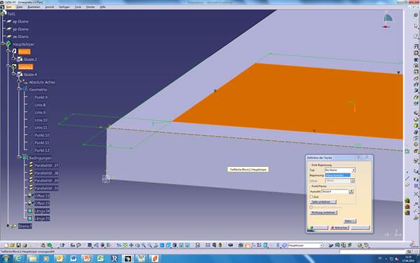

Hallo Zusammen,
ich habe soeben versucht, eine Tasche mit der Funktion "bis Ebene" zu begrenzen.
Bei Aufrufen der Taschendefinition verschwindet die erzeugte Ebene und kann somit auch nicht als Begrenzung selektiert werden.
Was habe ich falsch gemacht?

Hallo masma,
willkommen im Forum. Bitte Systeminfo ausfüllen.
Es könnte sein, das die Tasche "vor" der Ebene erzeugt wird, und die Ebene somit nicht sichtbar ist.
Stell mal ein Bild mit Strukturbaum ein, dann kan man mehr dazu sagen.
Gruß Uwe

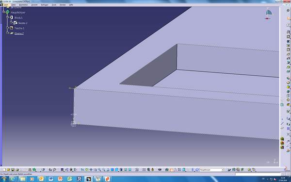

Ok, das werde ich gleich nachholen.
Habe jetzt zwei Screenshots angefügt. Im Bild1 ist die Ebene über dem Achsenkreuz sichtbar.
In Bild zwei ist die Tasche zur Bearbeitung selektiert aber die Ebene verschwunden.

erstellt am: 17. Apr. 2014 12:09    Editieren oder löschen Sie diesen Beitrag!  <-- editieren / zitieren -->   Antwort mit Zitat in Fett Antwort mit kursivem Zitat    Unities abgeben: 1 Unity (wenig hilfreich, aber dennoch)2 Unities3 Unities4 Unities5 Unities6 Unities7 Unities8 Unities9 Unities10 Unities Nur für masma 10 Unities + Antwort hilfreich
ist so wie ich vermutet habe die Tasche befindet sich "vor" der Ebene im Baum.
Setze die Ebene "in Bearbeitung" und erzeuge die Tasche neu. Nun wirst du die Ebene auch zum selektieren finden.
Stell dir den Strukturbaum als Film vor, in dem du an jeder stell den Film anhalten kannst.
Wenn du nun den Film in der Mitte anhälst kannst du das Ende ja auch noch nicht sehen.
Gruß Uwe
