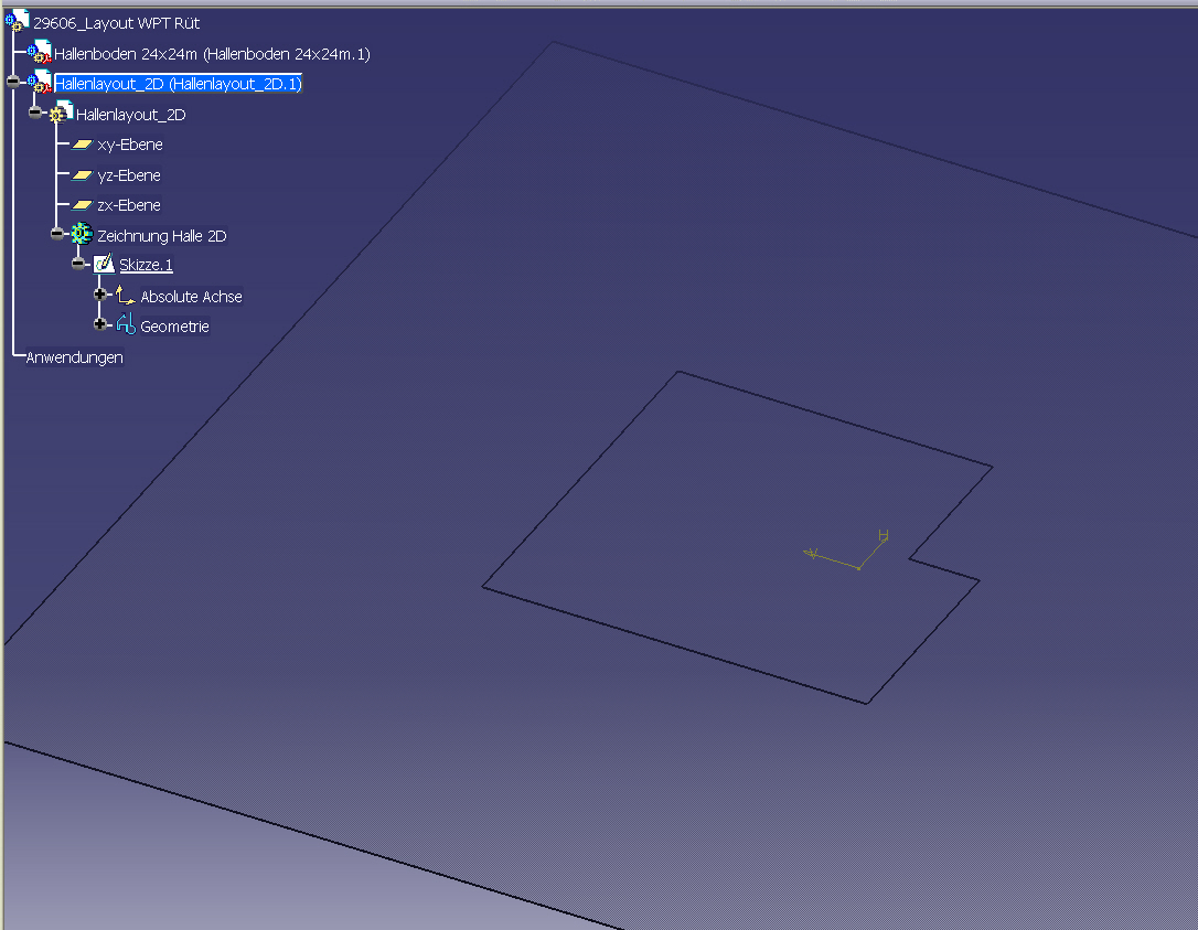

nach längerer Zeit muss ich mich mit dem Thema wieder auseinandersetzen.
Ich habe mittlerweile die 2D Zeichnung in ein Part (Skizze) einfügen können. Schaut auch schon gut aus.
Jetzt habe ich aber das Problem wenn ich das Part mit der Skizze in ein Produkt einfüge zeigt es mir die 2D Skizze nicht mehr an.
Hat jemand eine Idee woran das liegen kann bzw. was ich umstellen muss?

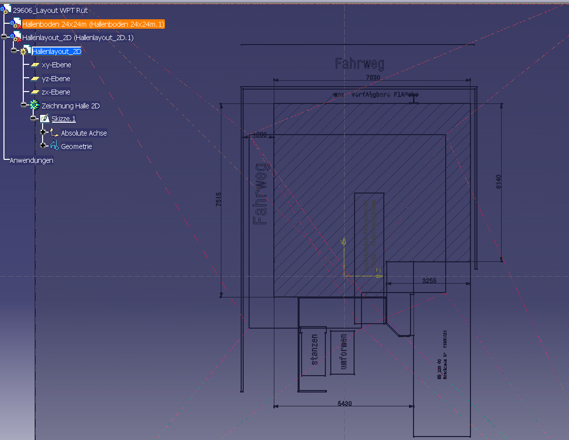

Ja habe ich.
auf dem ersten Bild ist zu sehen wie es aussieht wenn ich das Produkt aktiv habe.
Das zweite Bild zeigt wie es aussehen soll. Hier ist allerdings die Skizze aktiv.

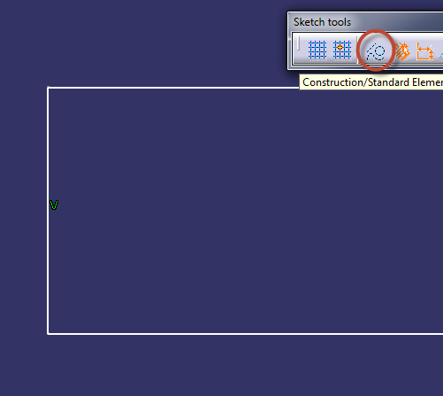

erstellt am: 14. Sep. 2014 20:47    Editieren oder löschen Sie diesen Beitrag!  <-- editieren / zitieren -->   Antwort mit Zitat in Fett Antwort mit kursivem Zitat    Unities abgeben: 1 Unity (wenig hilfreich, aber dennoch)2 Unities3 Unities4 Unities5 Unities6 Unities7 Unities8 Unities9 Unities10 Unities Nur für Jensa32 10 Unities + Antwort hilfreich
Du solltest alle Elemente die du sehen möchtest als "Standardelemente" in der Skizze definieren.
Die Bemaßung wirst du leider nicht angezeigt bekommen.
Gruß Uwe

Moin Jens,
im Sketch findest du die Toolbar "Sketch Tools". Gewünschte Elemente markieren und auf Standard Element klicken.
Gruß Uwe

Guten morgen, super so wollte ich es haben.
vielen Dank
