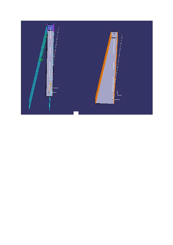

ich habe beim erzeugen von auszugsschrägen die fehlermeldung, wie im angehängten bild zu sehen. kann mir jemand sagen, was hier falsch ist?

OK, erster Versuch: Schalt mal zwischen 'Cone' und 'Square' hin und her. Manchmal reicht das schon.
Ich mache das im Zweifel so: Bevor ich mich lang mit Draft rumaergere, mache ich meinen Body einfach 'nutzlos dick' und splitte mit entsprechend abgestellten Sweep-Flaechen.
Das ist dann auch updatestabiler.

die Meldung besagt, das es bei dem Draft zwei Möglichkeiten geben würde.
Ein mal nüsste Material hinzugefügt werden.
Zum andern musste Material weggenommen werden.
Hier muss die Auszugsrichtung oder der Winkel angepasst werden.
Könntest du ein besseres Bild einstellen wo man auch die Entformrichtung und die Geometrie besser sehen kann.

Vielleicht magst Du mal eine Kopie der relevanten Geometrie hochladen, dann kann man sich das anschauen.
Der Wortlaut der Fehlermeldung ist IMHO nicht sonderlich hilfreich, letztlich lassen sich solche Geometrien eigentlich immer ueber Flaechen darstellen. Nur das depperte Draft schaffts halt nicht

hallo,
habe das teil mittlerweile schon überarbeitet.
dachte zuerst es lag daran, dass das neutral element nicht die selbe ausrichtung hatte wie die enformrichtung. aber dies ist nicht relevant, es kann sehr wohl auf der einen seite material hinzu u. auf der anderen wegkommen ?!
Natürlich kann der Draft das, aber bei deinem zweiten Bild handelt es sich nicht um das Element mit der Fehlermeldung.

wie gesagt, schon überarbeitet, aber die bedingungen waren die gleichen.
und wenn es so selbstverständlich ist, warum ist das dann der inhalt der fehlermeldung -
Wenn die Bedingungen die gleichen gewesen wären hättest du keine Fehlermeldung bekommen.
Du kannst auch keine Äpfel mit Birnen vergleichen.
