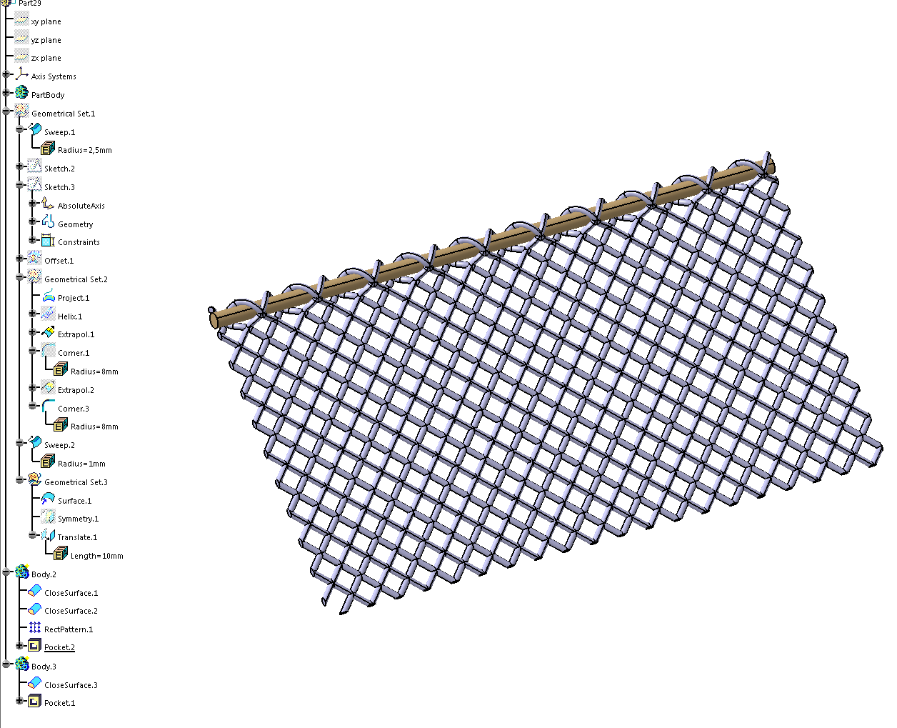

ich bin absoluter Neuling im Catia. Beschäftige mich schon eine Weile damit, werde mich aber kaum mit dem hier vorhandenen Wissenstand messen können. Daher würde ich mich freuen, wenn ich hier etwas Hilfe bekommen könnte.
Ich soll im 3D ein Gepäcknetz erstellen. Dazu habe ich feste Aussenmasse erhalten.
Die Fragen wären also:
Wie kann und mit welcher Funktion kann ich so ein Netz am besten aufbauen und
Wie kann ich die Befestigung am besten darstellen. Das Netz wird um einen Metallrahmen aufgezogen.
Ich hoffe es war verständlich

Ein Gepaecknetz - Also ein echtes NETZ aus Schnueren, das haengt ja durch.
Das waere die erste Frage: Wie genau brauchst Du es denn?
Muss der 'Durchhang' dargestellt werden, oder reicht es 'theoretisch' ohne Einfluss der Schwerkraft?
Ich verstehe Deinen Beitrag so, als gaebe es ein Part = Metallrahmen, und Du machst jetzt als zweites Teil das Netz ('Textil') dazu?

danke für Deine Antwort.
Das Netz muss nicht durchhängen (ist ja noch neu ;-)).
Du hast es richtig verstanden. Es gibt einen Rahmen aus Metall (u-Form) und oben gibt es ein
Textilband. An diesen beiden Teilen soll dann das Netz "aufgehängt" werden.

Ich erneuer Wolfis Frage mal nach der Genauigkeit, die du brauchst.
Würde es nicht reichen, eine große Platte mit vielen rechteckigen Löchern zu erstellen?
Oder muss tatsächlich die Webart des Netzes dargestellt werden? Jeder Knoten im Kreuzungspunkt? Müssen die Stränge rund oder gar geflochten sein??

leider muss es ein "echtes" Netz sein. welches um ein Drahtgestell gewickelt ist.
Das Problem habe ich in der Darstellung , wo das Netz oben über das Spanngummi gelegt ist und unten
tangential in die Fläche laufen muss. Die "Umwicklung im oberen Bereich würde ich über einen Spline abbilden.
Aber an der Stelle wo das Netz unten zum Knoten zusammengeführt wird, komme ich nicht weiter.
Hat jemand noch eine Idee dazu?

V5R19-Netz.CATPart
--- wer gibt denn sowas an?
als bsp. lässt sich sicherlich noch optimieren.
das Rectpattern.1 aktivieren, da sonst 9 MB gross
