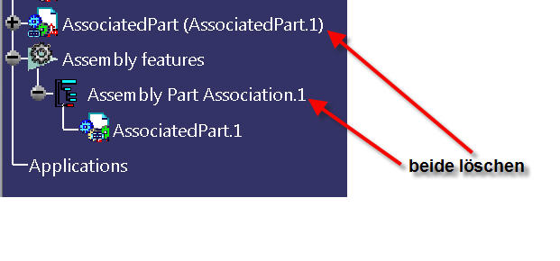

Moin!
Ich beschäftige mich gerade mit dem Befehl "Assoziativität" und ich weiß nicht wie ich in einer Baugruppe ein ungewolltes "AssociatedPart" löschen kann.
Wenn ich das "AssociatedPart" aus dem Strukturbaum lösche, wird beim aktualisiere der Baugruppe das gelöschte "AssociatedPart" automatisch wieder erstellt.
Ich kann mir auch nicht erklären wie das Teil in die Baugruppe kommt, da ich den Befehl gar nicht in dieser Baugruppe benutzt habe sondern in einer Unterbaugruppe
Kennt jemand das Problem bzw. was mach ich falsch?

Das kann vieles sein. Von einer normalen Musterung die wuf einer Skizze mit Punkten basiert bis hin zum Knowledgeware pattern.
Kannst du mir ein Bild von deinem Strukturbaum bitte machen. Dann kann ich es dir beantworten.

Moin!
Ich habe jetzt die Baugruppe neu erstellt, hat sich also erledigt. In dem "AssociatedPart" war die komplette Baugruppe enthalten.
Trotzdem danke für deine Bemühung.
Eine frage habe ich aber noch, wenn man das "AssociatedPart" im Strukturbaum löscht, ist es ein normales Verhalten, dass es sich nach dem Aktualisieren der Baugruppe wieder automatisch generiert?

Servus,
Original erstellt von Knoeti:
...Eine frage habe ich aber noch, wenn man das "AssociatedPart" im Strukturbaum löscht, ist es ein normales Verhalten, dass es sich nach dem Aktualisieren der Baugruppe wieder automatisch generiert?
ja, das ist normal. Du darfst nicht nur das Part löschen sondern Du musst auch das "Assembly Feature" am Ende vom Baum löschen.
Daniel
