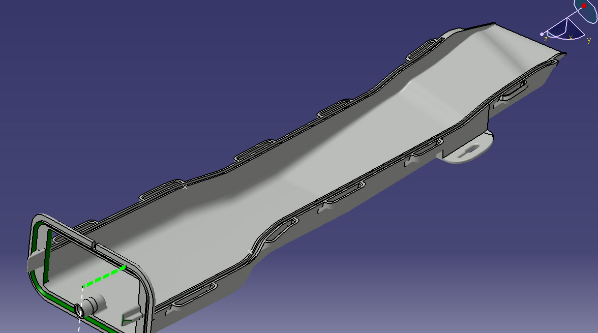

Hallo, kann mir jemand einen Tip geben. Ich versuche gerade das Kunststoffteil was ich als Volumenkörper vorliegen habe aus eine Block zu schneiden. Da das Teil eine Art Schale ist schneidet es mir auch nur dies Schale aus den Block. Ich brauch aber in Entformrichtung den Block komplett freigestellt.
Ich hoffe es ist einigermaßen verständlich und hoffe auf viele hilfreiche Antworten
Danke und Gruß

ein bild sagt mehr als tausend Worte.. ich nehme an das dein Block nun aus 2 Teilen besteht?
Der Trennung aus Aussenschale und dem Rest aus Innenschale, letzteres soll weg?

So schaut die Schale aus. Diese muss ich im Block freisstellen.
Der Block ist natürlich um das ganze Teil.

Hi Jensa.
Zeig bitte mal den Block mit dem Abgezogenen Teil!
Arbeitest du mit Schiebern? Oder gehört der vordere "Ring" zu einem anderen Teil? QWenn nicht? Wo wird deine Formtrennung verlaufen? Wie entformst du die untere "Röhre"?
Als Tip schonmal vorab: Versuch mal "Union Trim" oder/und "Remove Lump"

Hallo Jensa32,
du must dir als erstes die Formtrennung erzeugen.
Mit dieser kannst du dann den Block splitten. (Ober-und Unterteil))
Danach kannst du dann den Volumenkörper abziehen.
Da wird aber ein wenig Arbeit auf dich zukommen.
Gruß Uwe

Ja es wird einen Schieber geben. Der ist schon mit der grünen Linie angedeutet.
Formtrennung habe ich noch keine. Das Teil wird aber auf dem Kern sitzen.
Ich will als erstes nur grob die Kavität konstruieren. Dann wird es in Eingemachte gehen da es sich auch um ein 2K Teil handelt.

Es gibt prinzipiell zwei Vorgehensweisen:
Die erste waere, wenn Du hinterher die Kavitaeten brauchst, gleich die Kavitaeten aufzubauen (beliebte Methode bei Leuten mit langjaehriger Gussteilerfahrung), und das Bauteil dann durch folgenden Strukturbaum aufzubauen:
Add dummer grosser Klotz
Remove Kavitaeten
---Add Kern
---Add Matritze
---Add Schieber
Dafuer ist es jetzt wohl zu spaet, Du hast vermutlich Dein Bauteil 'positiv' aus lauter Solid-Features aufgebaut, so wie es ja die meisten Leute machen.
Also die andere Methode
Mach Dein Bauteil fertig, korrekt und realistisch. Das heisst: Alles verrunden, was nicht Formtrennkante ist. Scharfe Kanten innerhalb einer Kavitaet gibt es (eigentlich) nicht.
Und wenn eine Kante innerhalb einer Kavitaet scharfkantig sein soll, dann wuerde ich sie trotzdem mit 0.1 verrunden, denn dann habe ich ein Mass und kann eine Toleranz dazu angeben (R 0.1 -0.1).
Kante nicht verrundet ist fuer mich irgendwo zwischen 'verrunden vergessen' (ja, kommt vor, nicht grade selten) und 'Mass ohne Toleranz'. Alternativ noch: Radius laeuft nicht gescheit, also weggelassen.
Und ggf. noch Versaetze fuer Schieber reinkonstruieren.
Das Bild verraet, dass Du da noch einiges tun musst bis es soweit ist.
Jetzt kannst Du auf der einen Seite einen Extract machen, Tangent Propagation. Diese Flaeche gibt Dir genau das, was in der einen Kavitaet drin sein muss.
Diese Flaeche funktioniert nur dann so wie beschrieben, wenn Du vollstaendig verrundet hast.
Fehlen Verrundungen, kannst Du Dir hier ggf. noch mit einem Multiple Extract behelfen, aber das ist eigentlich ziemlich unschoen.
Von dieser Flaeche dann die Boundary und diese dann senkrecht zur Entformrichtung Sweep, Line, with Draft Direction, 90° zur Hauptentformung schrieb ich ja bereits.
Das dann zur Extractflaeche dazujoinen und fertig ist die Flaeche, die Dir die Kavitaet begrenzt.
Jetzt musst Du nur noch einen Sketch machen in einem neuen Body, Pad, up to Join, fertig ist die Kavitaet.
Dito auf die andere Seite, und dann noch die Kavitatet(en) fuer den / die Schieber, das von den Bodies fuer Kern / Matritze abziehen, und die Werkzeugbodies sind parat.
Also eigentlich ganz einfach
LG ... Wolfi
