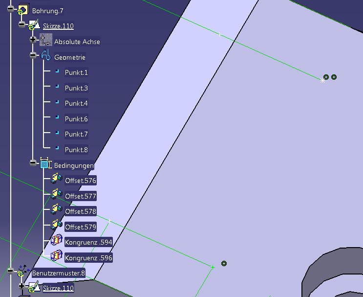

Ich kenne Bohurngsskizzern nur mit Hilfsgeometrie, in der Punkte und Linien nicht umgewandelt werden können und  grau sind. Im Bild ist nun eine Bohrungsskizze mit "echter" Geometrie und 4 Punkten. Mit der gleichen Skizze ist dann ein Benutzermuster erstellt, also beides Skizze 110. Ist das ein Bug oder kann man die Bohurngsskizze in eine normake Skizze umwandeln?
Johannes

Was zum...    Wie hast du das gemacht? Die Skizze für die Bohrung darf nur einen Punkt enthalten, mit mehr geht das nicht. Spinn ich oder habe ich was verpasst? Das was das Bild zeigt, ist eigentlich unmöglich ab zwei und mehr Punkten!

Part197.CATPart
Da guck selber!
Cool ist auch das Kopieren der Bohrung. Es wird dann keine neue Skizze erstellt!!

Servus,
das ist ja mal interessant! Ich habe mal alles mögliche versucht, konnte das aber nicht nachstellen...
Wie geht das  ??

die Lösung ist sowas von Simpel! Ein Kollege von mir brauchte keine zwei Minuten... Einfach den bestehenden Punkt kopieren und wieder einfügen. Schon gehts  .
Noch ne Variante, die auch sehr interessant ist, im Anhang.
