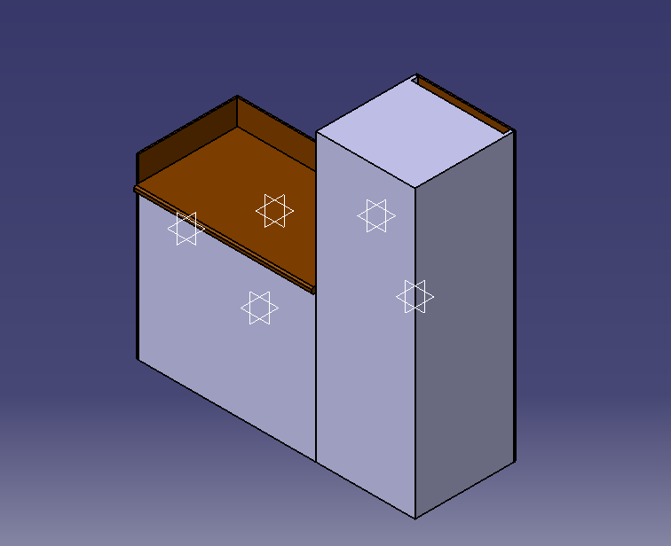

Guten Tag zusammen,
ich hab zwar über die SuFu schon geschaut ob ich was passendes finde, bin aber nicht wirklich auf etwas gestoßen, was mir weiterhilft. SOllte es doch etwas geben, erschlagt mich bitte nicht gleich.
Ich habe aus diversen Parts ein CATProduct zusammen gestellt, wenn ich allerdings die Baugruppe drehen möchte, liegt der Drehpunkt dieser irgendwo dahinter oder sonst irgendwo.
Gibt es denn eine Möglichkeit, einen gemeinsamen Mittelpunkt innerhalb der Baugruppe zu definieren, um die sich die Baugruppe dreht, wenn ich sie mit der RMT und dem Scrollrad drehen möchte?
Für Antworten bin ich sehr dankbar.

Hallo Dante,
mit der mittleren Maustaste kannst du deinen Drehpunkt setzen.
