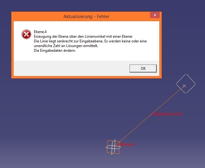

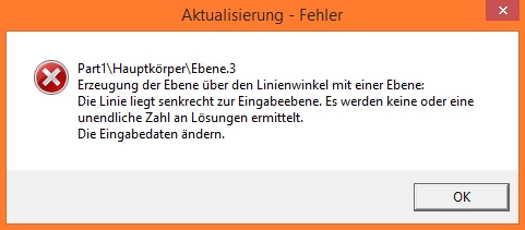

Hi, habe ein Problem.
Versuche schon seit längerem eine Ebene im Winkel von 45°
Radial hinter der xy-Ebene zu definieren...
Leider erfolglos hat wer Rat für mich
mfg stiffi

Hi Stiffi.
Alleine mit der Fehlermeldung kann ich leider nichts anfangen.
Welche eingangselemente hast du denn gewählt? Was meinst du mit "radial hinter der xy-Ebene"?
Welchen Flächentyp nutzt Du?
Wenn du Angle/Normal to Plane genaoomen hast: Welche Drehachse hast du gewählt? Welche Referenzebene?

Sorry, meinte Axial hinter der xy-Ebene.
Hab die Rotationsachse eingezeichnet und
an dem Punkt am ende sollte dann die
Ebene 45° verdreht sein.
mfg stiffi

Zeichen mal ein wie die Ebene stehen soll.
So wie du es im Moment probiert kann es nicht geht (mathematisch nicht bestimmt). ggf musst du dies aus zwei Ebenen aufbauen, oder zunächst noch ein Linie als Rotationsachse erstellen

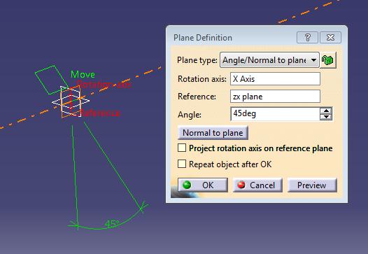

erstellt am: 22. Feb. 2014 17:22    Editieren oder löschen Sie diesen Beitrag!  <-- editieren / zitieren -->   Antwort mit Zitat in Fett Antwort mit kursivem Zitat    Unities abgeben: 1 Unity (wenig hilfreich, aber dennoch)2 Unities3 Unities4 Unities5 Unities6 Unities7 Unities8 Unities9 Unities10 Unities
...am ende sollte es dann so aussehen
...man lernt nie aus

erstellt am: 22. Feb. 2014 17:24    Editieren oder löschen Sie diesen Beitrag!  <-- editieren / zitieren -->   Antwort mit Zitat in Fett Antwort mit kursivem Zitat    Unities abgeben: 1 Unity (wenig hilfreich, aber dennoch)2 Unities3 Unities4 Unities5 Unities6 Unities7 Unities8 Unities9 Unities10 Unities
...so

Und was soll dir das bringen? Die Ebene hat immer noch die gleiche Normale.
Wenn du dadurch eine Skizze ausrichten willst, solltet du dir mal positioniert Skizzen anschauen. (als Referenz eine Linie oder Ebene die dir Richtung liefert)

Hi zusammen
Das Ebenenzeichen ist ja nur ein Symbol! Es representiert eine unendlich große Ebene. Und das Symbol zu drehen macht soviel Sinn, wie ein Ikon zu drehen   .
Wie Bernd schon sagte, solltest Du Dir "positionierte Skizzen" anschauen.
Acja: Wenn du hier Bilder einstellst, solltest du jedes neu benennen, sonst sieht man immer nur das letzte...
