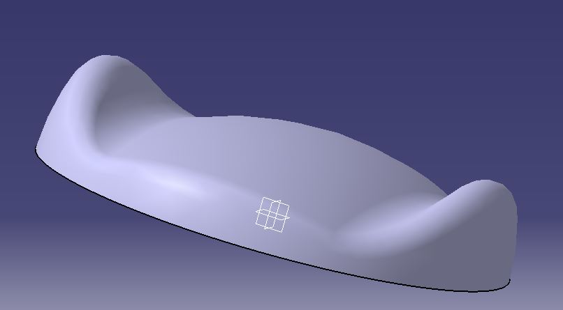

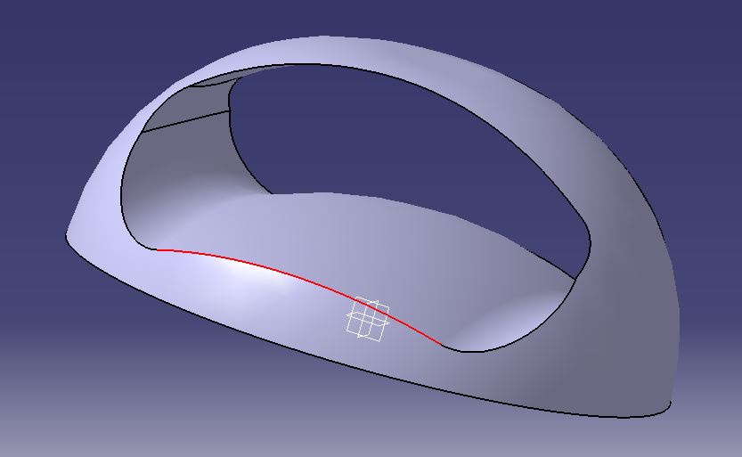

Ich habe einfach eine Rille erstellt und möchte die Kanten der Öffnung ganz einfach verrunden. Siehe Bild 1 - die untere Kante, die ich zuerst verrunden möchte, ist bereits rot markiert. Egal was ich nun mache und egal, welche Kante ich auswähle, am Ende sieht das Bauteil aus wie in Bild 2. CATia verrundet irgendwie die beiden Öffnungen zusammen. Dabei ist als Verrundungsobjekt nur die markierte Kante ausgewählt. Mit Begrenzungspunkten usw. kam ich auch nicht weiter.
Ich habe die Datei mal als .stl hochgeladen.
Was mache ich falsch?
Danke im Voraus!

Das  kommt daher, das der Radius den schmalen Bereich auffrisst.
Dein Radius ist zu groß.
Wenn du den Wert verringerst funzt es.

Hi Kanya.
Du kannst es mit einem variablen Radius versuchen: unten größer (dort hast du einen stumpfen Winken) und oben einen kleinen Radius (weil sonst der spitze Winkel "aufgefressen"     wird)
Anstelle eines variable Fillet kannst du auch mal ein Chordal Fillet probieren, da kannst du auch eine Varianz eintragen
gruß, Tom

Wie die anderen schon geschrieben haben, ist hier ein konstanter Standard-Radius ungeeignet.
Ich wuerde in der Tat am ehesten ein Chordal Fillet empfehlen: Hier ist das Verrundungsband (engl. Chord) immer gleich breit (oder es hat variable Breite, ganz nach Wunsch  ), und diesen Wert gibst Du an - nicht den Radius.
Du bekommst dann an den spitzen Kanten effektiv einen recht kleinen Radius, an den stumpfen Kanten einen sehr grossen Radius.
Das Ganze sollte dann auch gut aussehen, vermutlich besser als mit einem variablem Radius.

vielen Dank für eure Antworten!
Also - ich habe es dann gleich nochmal versucht, und zwar wie vorgeschlagen als Verrundung mit variablem Radius. Habe sogar die Voreinstellungen übernommen - und auf einmal ging es. Ich könnte schwören, dass ich es am Vortag x-mal genauso gemacht habe und es nie funktioniert hat.
Das ist wirklich merkwürdig. Wirklich!
So bin ich also ganz zufrieden. Leider kann man den Radius ja nur an den Übergängen einstellen. Ich hätte am liebsten vorne, also an dem Stück, das auf meinem ersten Foto rot markiert ist, einen höheren Radius, damit es so richtig schön platt wird. Das ist die Handführung einer Duschkopf-ähnlichen Elektrode und ich denke, es wäre angenehm, wenn die Kante an der Stelle, wo die Hand aufliegt, schön ausläuft.
Das geht nicht, oder? Ich habe es mit Verrundung mit Begrenzungselementen rechts und links versucht - hat wieder nicht funktioniert.
Auf jeden Fall kann ich mit dem Ergebnis soweit arbeiten.
Danke nochmal!
