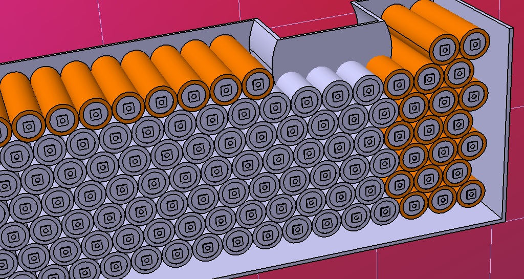

Wie auf dem Bild zu sehen ist, möchte ich viele Zellen mit Bedingungen in ein Gehäuse einpassen.
Gibt es dazu im Product eine Option, sodass ich nicht jede einzelne Zelle einzeln Positionieren muss?
Im Moment hab ich die Zelle im Part als Zwischenlösung einfach als Rechtecksmuster (19mal) vervielfacht.
So kann ich aber natürlich im Product keine Zellen entfernen, was jedoch nötig ist.
Die Option "Exemplarerzeugung für ein muster" habe ich schon versucht zu verwenden, komme jedoch nicht damit zurecht.

Okay hat sich erledigt.
Hab die Funktion "schnelle Erstellung mehrerer Exemplare einer Komponente" übersehen.
Manchmal sieht man den Wald vor lauter Bäumen nicht.

Das du auch die Funktion "Muster wiederverwenden" benutzen:
- in einem (Skellet)Part ein enstprechendes Muster erzeugen (zB Rechteckmuster)
- Komponente daran in der Baugruppe ausrichten
- Muster wiederverwenden
