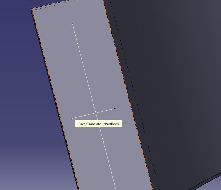

hi, hab mir ein paar bohrungskoordinaten auf ein teil eingezeichnet mit "Line" und wollte
jetzt per "Hole" die verschiedenen Bohrungen definieren.
Das Problem ist er fängt mir die Position nicht wo die Bohrung hin soll...
Was mach ich falsch?  :-(

Erst den Punkt wählen danach die Fläche.

Wo hast du die Linien erstelt? In der Skizze? Handelt es sich um Konstruktionslinien?
Auf was willst du die Bohrung beziehen? Auf die Eckpnkte er Linien? -> dann musst du dies als "Standardelement" defnieren

Ich weiss so mach ich es auch normalerweise nur jetzt geht das nicht warum
weiss ich nicht er fängt mir zwar am ende der Line den Bohrungspunkt aber nicht bei
der Überschneidung wo er hin soll...

erzeuge dir eine Punkt ander Überschneidung mit "Intersect"

danke hat geklappt
