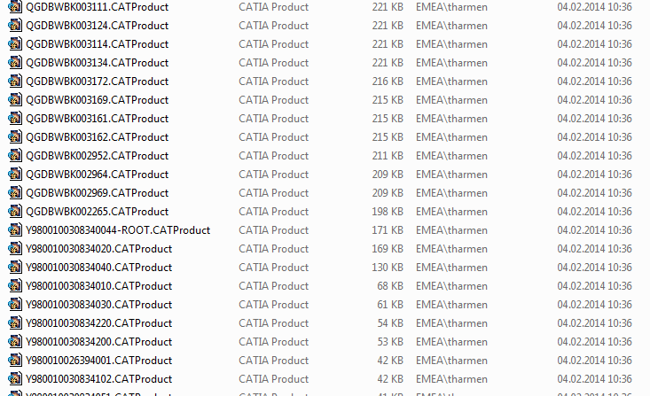

Hallo allerseits,
folgendes Problem:
Ich bekomme vom Kunden neue Daten. Im Ordner befinden sich "gefühlte" 100 Produkte. Eins ist das Hauptprodukt, in dem alle anderen Produkte eingefügt sind.
Deshalb meine Frage: Wie kann man am schnellsten das Hauptprodukt finden?

Hallo Raziel,
im Explorer nach Dateigröße sortieren und das erste Produkt öffnen oder anders formuliert das größte Produkt ist immer das höchste, da in jedem Produkt Informationen (z.B. Darstellung, Farbe etc.) aller Kindobjekte gesichert wird. Somit ist das oberste immer das größte, auch wenn es nur ein Kind in erster Stufe enthält.

Hallo Rick,
Es kommt auch schon vor, das ein Unterprodukt größer ist.
Eher selten aber es kommt vor.

erstellt am: 14. Feb. 2014 17:14    Editieren oder löschen Sie diesen Beitrag!  <-- editieren / zitieren -->   Antwort mit Zitat in Fett Antwort mit kursivem Zitat    Unities abgeben: 1 Unity (wenig hilfreich, aber dennoch)2 Unities3 Unities4 Unities5 Unities6 Unities7 Unities8 Unities9 Unities10 Unities Nur für Raziel 10 Unities + Antwort hilfreich
Hallo Thomas,
sicher, dass die QGDB.. in den Y9800.. drin sind? Für mich sieht das eher so aus, als würden da zwei verschiedene Strukturen drin liegen und für die Y9800..-Struktur wäre es das Größte
Leute probierts einfach aus. Ich mach das schon seit Jahren so und habe noch nie etwas anderes gehabt.  HowEver mag es sein, dass es Konstellationen gibt, die das KindProdukt größer werden lassen, aber ich kenne sie nicht.

erstellt am: 14. Feb. 2014 20:38    Editieren oder löschen Sie diesen Beitrag!  <-- editieren / zitieren -->   Antwort mit Zitat in Fett Antwort mit kursivem Zitat    Unities abgeben: 1 Unity (wenig hilfreich, aber dennoch)2 Unities3 Unities4 Unities5 Unities6 Unities7 Unities8 Unities9 Unities10 Unities Nur für Raziel 10 Unities + Antwort hilfreich
Testausgrabcad.zip
Ja , aber sowas von sicher
Wenn die UnterProducts, mehr Teile, Bedingungen, eventuell Kinematik etc. enthalten, kann das schon vor kommen, das die grösser werden,
als das Rootprodukt.
ProductGrösse = Verweise zu Parts,etc. + Lageinformationen + Bedingungen  + Parameter + Operationen + Kin + evetuell cgr abzug.
^^Kann mich natürlich auch total irren, bin ja nur Anwender
Als Bsp. mal ein Teil aus http://grabcad.com/library/planetary-gearbox-6
Das Teil 2 mal in einem Test.Product verbaut - Nun sollte das Root grösser sein als alle anderen Products?
... und wenn ich mir auf Grabcad das  SKLOP.CATProduct im 3d Viewer von denen anschauen und Explode Assembly mache...
¿WTF?! Warum bekommt Catia das nur so beschissen hin.

Ricks Aussage
Original erstellt von RSchulz:
[...]das größte Produkt ist immer das höchste, da in jedem Produkt Informationen (z.B. Darstellung, Farbe etc.) aller Kindobjekte gesichert wird. Somit ist das oberste immer das größte, auch wenn es nur ein Kind in erster Stufe enthält.
scheint für einige Situationen zu stimmen, aber ich denke, dass es nicht allgemeingültig ist. Ein einfaches Gegenbeispiel:
Auto besteht nur aus chassis und Fahrwerk, also aus zwei "Teilen" also sehr kleine Datei. Das Chassis aber besteht aber aus gewaltig vielen Einzelteilen, genau wie das Fahrwerk. Somit ist das Oberprodukt sehr klein, die Unterprodukte aber recht groß.
Ich denke Ricks Aussage ist nicht Falsch! Aber auch nicht allgemeingültig!
