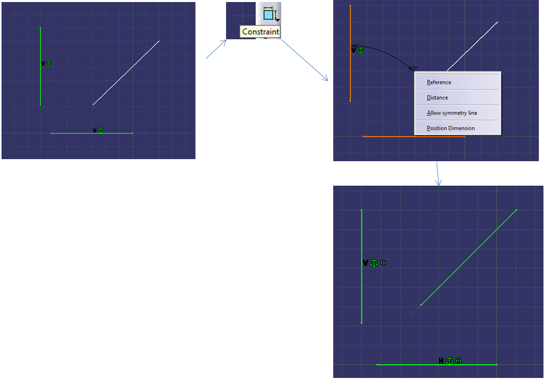

hallo, hab eine ganz "doofe" frage.
wie komm ich zu einer mittellinie (konstruktionslinie) im sketcher zwischen 2 elementen?
danke schon mal im vorraus

Nix 12)
erstellt am: 12. Feb. 2014 20:55    Editieren oder löschen Sie diesen Beitrag!  <-- editieren / zitieren -->   Antwort mit Zitat in Fett Antwort mit kursivem Zitat    Unities abgeben: 1 Unity (wenig hilfreich, aber dennoch)2 Unities3 Unities4 Unities5 Unities6 Unities7 Unities8 Unities9 Unities10 Unities Nur für stiffi 10 Unities + Antwort hilfreich
Eine weitere Linie zeichnen.
[Edit] den Befehl Constraint benützen [/Edit]
Beide Linien an selektieren zwischen denen die Mittellinie liegen soll,
RMT und dort auf Mittellinie klicken und die Linie an selektieren die die Mittellinie bilden soll.

hab das jetzt mal ausprobiert muss leider
sagen das wenn ich da RMT klicke keine Mittellinie auswählen kann

Ich kenne/mache es auch anders:
Du hast die zwei Linien, und zeichnest die dritte zwischen rein.
Dann selektierst Du mit Ctrl-Taste erst die beiden Linien, dann die dritte, die die Mittelline werden soll, dann auf Constraint Box, und dort dann Symmetry anklicken.

wow danke super hat gleich gefunkt

Oki, irgendwie setze ich voraus das man den Befehl Constraint benützt, man will ja eine Bedingung im Skizzieren vergeben.
-Constraint Box , ist mir zuviel geklicke -er verliert den Fokus nach der Definition der Bedingung und muss bei jeder neuen Bedingung neu geklickt werden.
-Constraint doppelgeklickt und dann die betreffenden Geometrieen auswählen RMT, Dialog - damit komme ich dann durch die ganze Skizze.
