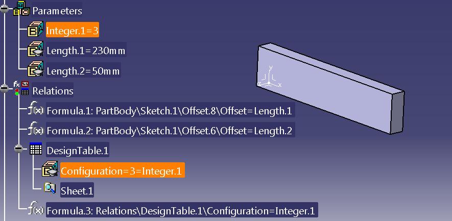

ich versuche gerade einem Parameter mit mehreren Werten über einen anderen Parameter bzw. eine Konstruktionstabelle unterschiedliche Werte zuzuweisen.
Wenn P1=1 soll P2=[5,10,15] sein,
Wenn P1=2 soll P2=[20,25,30] sein ...
P2 soll dann vom Benutzer ausgewählt werden.
Geht das?
Gruß, David

Hi David.
versteh ich nicht ganz: P2 wird doch schon von P1 gesteuert... dann kann P2 doch nicht zusätzlich vom Benutzer gesteuert werden
gruß, Tom

Ich erkläre es nochmal ausführlicher.
Ich habe einen Parameter P1, der Benutzer wählt hier z.B. den Wert 1 aus. In der Folge nimmt Parameter P2 die Werte [5,10,15] an.
Wählt der Benutzer für Parameter P1 z.B. den Wert 2 aus, nimmt Parameter P2 die Werte [20,30,40] an.
P2 ist also nur von P1 anhängig.
Ich brauch das um mir ein Normteil in einer Datei zu konstruieren.
Ein Beispiel wäre eine Schraube.
Die gibts als
M6 in Längen 10,15,20
M8 in Längen 20,25,30 usw.
M6, M8 wäre Parameter1 den ich wähle, die Länge in Abhängigkeit von Parameter1, dann Parameter2
Gruß, David

Original erstellt von eckhaard:
Das hört sich hier anders an ;-)
Das geht: Du kannst das über ein Konstruktuonstabelle steuern. Dabei steuert ein einzugebender Wert die Tabellenzeile. Diese wiederum verweist auf beliebige andere Parameter der Tabellenzeile.
Haeb gerade kein Catia zur Hand und kann es Dir nicht genau erläutern :-(
gruß, Tom

erstellt am: 06. Feb. 2014 20:42    Editieren oder löschen Sie diesen Beitrag!  <-- editieren / zitieren -->   Antwort mit Zitat in Fett Antwort mit kursivem Zitat    Unities abgeben: 1 Unity (wenig hilfreich, aber dennoch)2 Unities3 Unities4 Unities5 Unities6 Unities7 Unities8 Unities9 Unities10 Unities Nur für eckhaard 10 Unities + Antwort hilfreich
Habs eben mal "hingesaut"...
gruß, Tom

Hallo David,
Dem Parameter kann man meines Wissens kein Multivalue über eine konstruktionstabelle zuweisen.
Gruß Uwe

Hi Tom,
David möchte das die Mehrfachwerte (Multiple Value hatte mich verschrieben) die einem Patrameter zugewiesen sind mit einem anderen Parameter steuern um so zu den verschiedenen Schraubendurchmesseren auch die dazugehöhrigen Längenwerte auswählen zu können.

genau das will ich Uwe.
Nach Tom seiner Methode müsste ich für jede Schrauben und zugehörige Länge eine Zeile in der Tabelle schreiben und dann aus einer langen Liste auswählen. Das wollte ich umgehen.

Hallo David,
ich sehe auch nur diese Möglichkeit.
Ist aber doch kein Problem. Dadurch hast du aber auch Vorteile. Wenn du das Sheet auf eurem Server ablegst, haben bei einer Anpassung des Sheets alle Konstruktionen die gleiche (aktuellen) Werte zur Hand.
Gruß Uwe

Vielen Dank für Eure Antworten. Dann werde ich es so machen.

Schraube.CATPart
alternativ kann man auch eine Regel erstellen, wenn man denn die
KWA-Lizenz hat. Vortei ist, dass nur derjenige, der KWA hat, die Regel
änder bzw. erweitern kann. Anwenden hingegen kannsie jeder.
