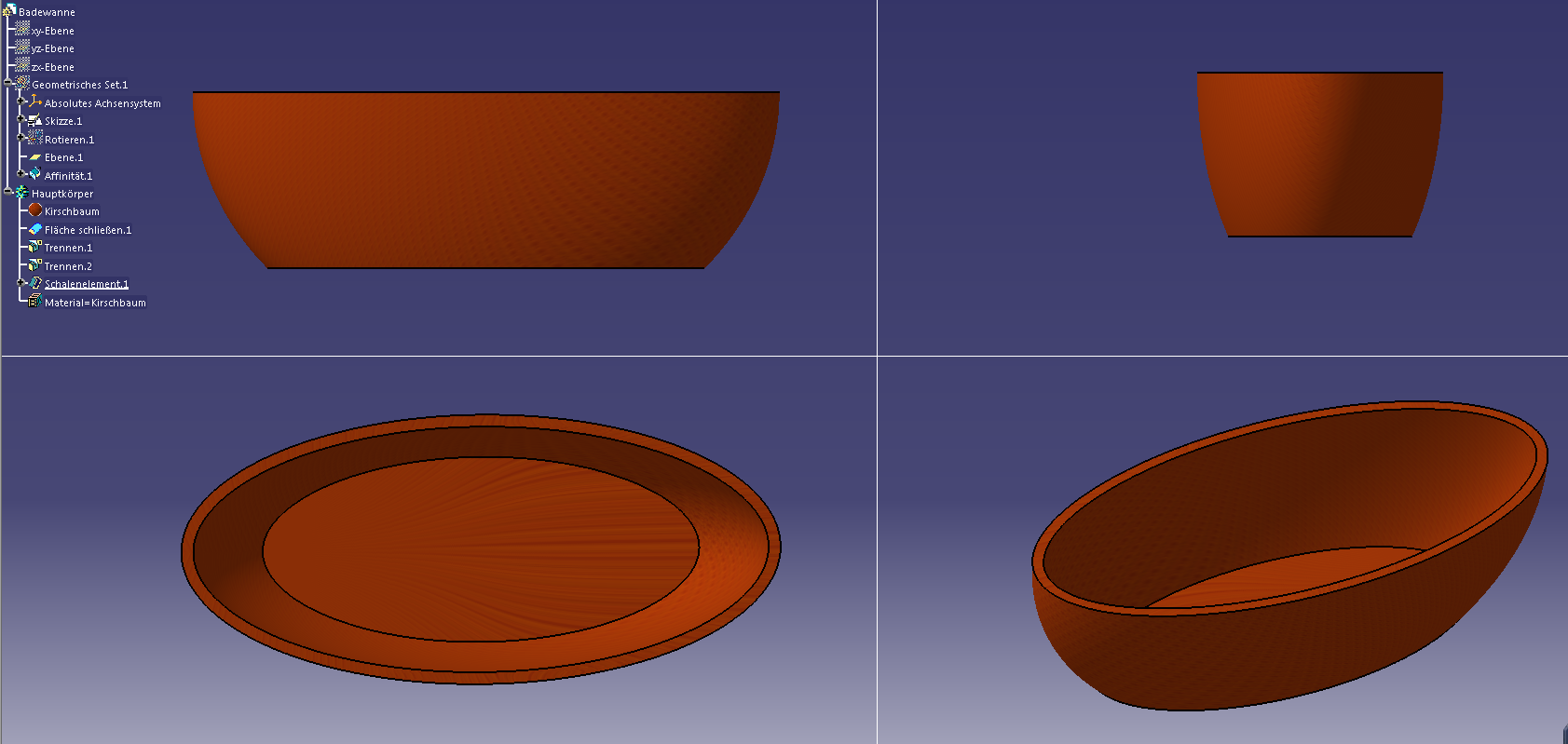

V5_R19_Badewanne-1900x900x600_40mm_Wandung.CATPart
IMHO besteht die Wanne aus einer Ellipsenform (Boden) und 2 Teilellipsen (Breite und Länge)
- kann man mit Sweep oder auch Multi Section surface (2 profile und Viertelellipse als Führung, anschliesend über die Halbachsen spiegeln) und machen, muss man aber nicht.
Richtig viel ist da nicht zu konstruieren, das Ding ist ja fast in 'ner Zigarettenpause gemacht
Masse aus http://www.ebay.de/itm/Badewanne-aus-Holz-Holzbadewanne-Teak-Zeder-Gumm   ibaum-Luxus-pur-03-/320757088235
[EDIT] Der Hauptkörper ist auf Hide gestellt, da die Datei sonst 6 MB gross ist anstelle ~127kb

V5_R19_Badewanne-1900x900x600_40mm_Wandung_AffinityundMulti-sctionSurface.CATPart
und hier die Variante Multi Section surface:
Stirnseite Ellipse mit 70° Grad Schräge
Mitte Ellipse
Leitkurve Viertelellipse

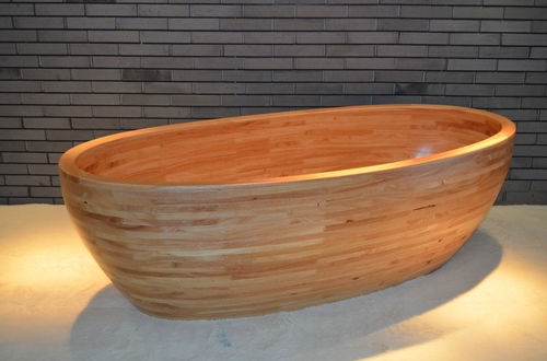

Ich möchte damit einen Preis gewinnen. Sie wird dann auf dem Podest stehen was ich hier gepostet habe.
Ich hoffe das es die Jury überzeugt da alles 100% Handarbeit ist und nichts mit einer CNC Fräse gemacht wird =)

Hey Paplo,
mal ne technische Frage zur Holzbearbeitung.
Wie bekommst du die Wanne dicht ohne das das Holz aufquillt?
Gruß Uwe
Paplo
Tischler
Sehen Sie sich das Profil von Paplo an!   Senden Sie eine Private Message an Paplo  Schreiben Sie einen Gästebucheintrag für Paplo
Beiträge: 6
Registriert: 22.01.2014
erstellt am: 23. Jan. 2014 13:34    Editieren oder löschen Sie diesen Beitrag!  <-- editieren / zitieren -->   Antwort mit Zitat in Fett Antwort mit kursivem Zitat    Unities abgeben: 1 Unity (wenig hilfreich, aber dennoch)2 Unities3 Unities4 Unities5 Unities6 Unities7 Unities8 Unities9 Unities10 Unities
Hey ya,
es ist ein Spezialöl was 16 mal aufgetragen wird.
Somit ist Holz vollgesaugt, es bildet eine super Oberfläche,
die nach 5 - 10mins nach dem Wasser ablassen trcken ist und
bietet die nötige dichte verklebt ist die Wanne mit nem speziellen Leim.
Somit kann nichts anbrennen. =)

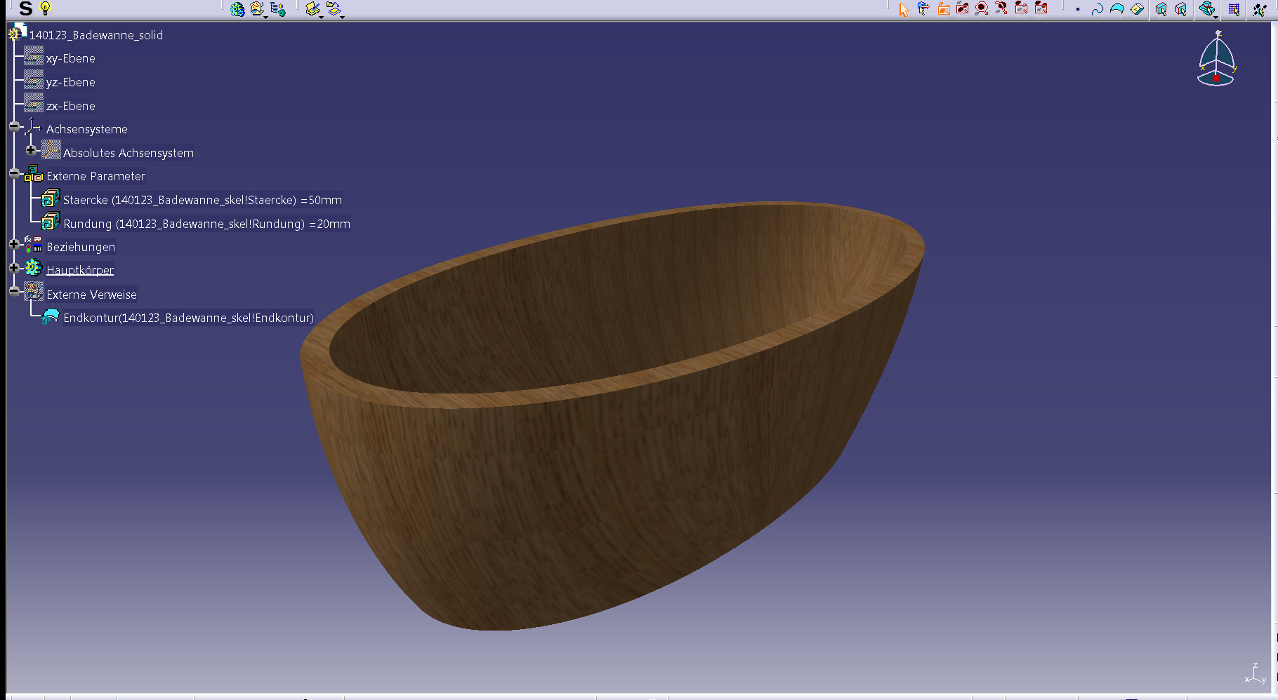

Badewanne.zip
So sry, bin gestern nicht mehr dazu gekommen.
Im Anhnag meine Badewanne.
alles kannst du über die Pararmeter in dem Skelett manipulieren. Doppelklick auf die Baugruppe um alles zu regenerieren und TA DA FERTIG!
Ist doch ne eins zu eins Kopie. Vergleich mal die Bilder.

Erstelle dir eine Ebene auf der Bodenebene der Badewanne.
Erstelle die weitere Ebenen mit Abstand der Plattendicke.
Verschneide das Solid mit den Ebenen -ergibt Schnittkurven
Zeichungsableitung machen und bei den Eigenschaften der Ableitung, Drahtgeometrie erlauben(Haken setzen)
