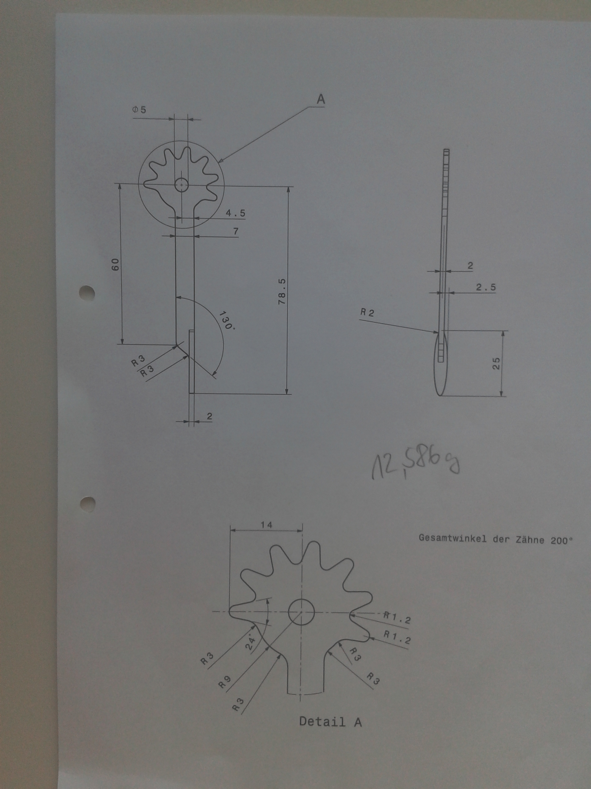

ich habe ein Problem bei der Erstellung eines Parts. Im Anhang findet ihr die dazugehörige Zeichnung.
Und zwar bekomme ich es nicht hin den oberen Teil mit den Zähnen richtig im Sketcher zu zeichnen. Bis inklusive dem ersten linken Zahn ist alles ausreichend bestimmt.
Kann mir jemand sagen, wie man da am besten vorgeht?
Vielen Dank schonmal!

Hallo Andi8212,
ich würde einen Zahn zeichnen und diesen dann Pattern und  verrunden.
Gruß Uwe

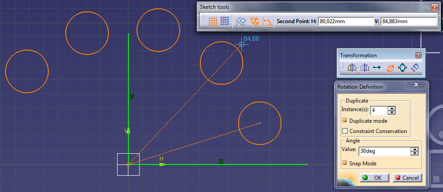

Ich würde es mit der Funktion Rotate aus der Toolbar Transform probieren.
Siehe Bild.
Beste Grüße
Catrin

Hallo Catrin,
leider ist die Funktion statisch.
Wenn man ändern möchte fängt man von Vorne an.
Gruß Uwe
Catrin
Beiträge: 1929
Registriert: 12.12.2000
erstellt am: 17. Jan. 2014 14:26    Editieren oder löschen Sie diesen Beitrag!  <-- editieren / zitieren -->   Antwort mit Zitat in Fett Antwort mit kursivem Zitat    Unities abgeben: 1 Unity (wenig hilfreich, aber dennoch)2 Unities3 Unities4 Unities5 Unities6 Unities7 Unities8 Unities9 Unities10 Unities Nur für Andi8212 10 Unities + Antwort hilfreich
Das weiss ich.
Aber er hat ja erst mal überhaupt nach einer Lösung gefragt.
Hier führen viele Wege nach Rom - im Sketcher und im Part Design.

Andi8212
Sehen Sie sich das Profil von Andi8212 an!   Senden Sie eine Private Message an Andi8212  Schreiben Sie einen Gästebucheintrag für Andi8212
Beiträge: 2
Registriert: 17.01.2014
Catia V5 R19
erstellt am: 17. Jan. 2014 14:46    Editieren oder löschen Sie diesen Beitrag!  <-- editieren / zitieren -->   Antwort mit Zitat in Fett Antwort mit kursivem Zitat    Unities abgeben: 1 Unity (wenig hilfreich, aber dennoch)2 Unities3 Unities4 Unities5 Unities6 Unities7 Unities8 Unities9 Unities10 Unities
Original erstellt von moppesle:
Hallo Andi8212,
Hallo Uwe, vielen Dank, hat mir sehr geholfen und ich habe es nun auch schnell hinbekommen mit deiner Methode. Ich glaube manchmal denke ich zu kompliziert.
