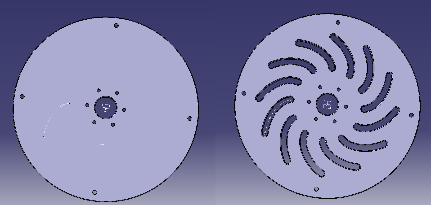

ich suche nun schon seit längerer Zeit eine Lösung, wie ich ein komplexeres Langloch erstellen kann. Bisher habe ich das dann über Rillen oder Taschen umgesetzt, doch das ist nicht wirklich das, was ich eigentlich machen will. Ich habe z.B. einen Spline, der entlang berechneter Punkte verläuft und würde nun gerne ein Langloch erstellen. Hierfür würde ich einfach gerne einen Fräser entlang dieses Splines fräsen lassen. Wenn ich das z.B. über eine Rille umsetzen will, dann ist es oft schwer, eine Ebene senkrecht zum Spline zu erstellen um das Profil zu erstellen.
Deshalb wollte ich euch mal fragen, ob es nicht auch eine andere Möglichkeit gibt.

Kannst du bitte ein Bild posten?
ggf könntest du auch einfach eine Tasche verwenden (Option "Dick", Option "neutrale Faser")

ja klar, gerne. Ich habe links den Spline, und rechts das gewünschte Resultat. Hier habe ich es erstellt, indem ich eine Rille erstellt habe und an beiden Enden eine Bohrung gesetzt habe.

Wie bernd es schon beschrieben hat: Pocket, Thick, Neutral Fiber.
Für die Rundungen: auf den Stirnflächen ein Thick mit dem Radiuswert (evtl vergnüpfen) und dann jeweils ein tritangent Fillet.
Das ganze in einem eigenen Körper (dann aber nicht als Pocket sondern Pad) und du kannst den ganzen Körper rotatorisch Mustern und abziehen

Ich glaube, das löst mein Problem schon! Vielen Dank, diese Option habe ich noch nie bemerkt
