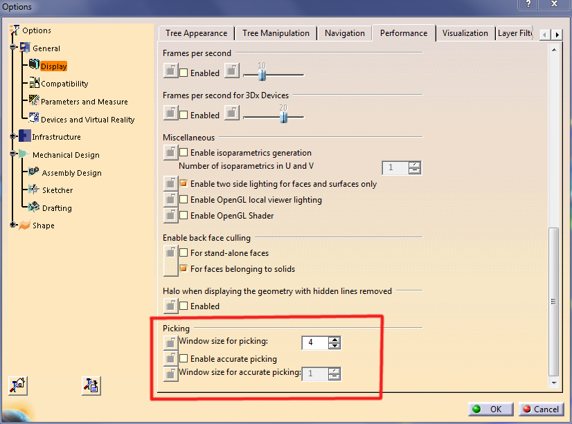

Kann jemand etwas zu dieser Option sagen? (siehe Screenshot, in Tools-Options muss man runterscrollen um das zu finden)
Ich hatte mir erhofft, dass das evtl. hilfreich sein koennte, wenn man sehr viel Geometrie in einer Prinzipskizze hat.
Hat aber jetzt nur den Effekt gehabt, dass Selektion eigentlich nur noch moeglich war, wenn ich die Skizze 'flach' hingelegt habe (Schalter 'Normal View').
Wenn die Skizze im Raum rumgedreht ist, erwische ich nichts mehr bzw. muss neben die Geometrie klicken, die ich eigentlich haben will.
Im 3D ist mir bisher kein Unterschied aufgefallen. CATIA V5 R19 SP9.
Die oberste Zeile regelt, wie gross die Umgebung um den Mauszeiger ist, die selektiert wird, also letztlich wie 'genau' man eine Geometrie anfahren muss.
Groesserer Wert -> alles wird ungenauer. Man braucht nicht so genau treffen, aber man erwischt auch leichter was Falsches.
Was bewirkt aber 'Accurate Picking' ?

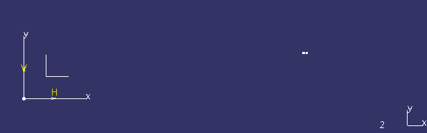

V5R19genauespicken.CATPart
Na, ganz einfach
in dem Part sind 3 Punkte 0,0 0,2 und 0,7 Abstand
Draufsicht
soweit zoomen bis unten die 2 erscheint (diese Anzeige lässt sich in den Optionen aktivieren
[bei 1 kannste sogar mit dem Messschieber am Bildschirm messen und ungläubige Blicke ernten])
Skizze im Baum expandieren, so das die outputs sichtbar sind, und nun versuchen bei deiner gezeigten Einstellung eine Linie zwischen P1 und P2 zu erzeugen.
Beim drüberfahren werden nur Punkt 1 und 3 erkannt - siehe das aufleuchten der Output-Elemente im Baum.
bei aktivierten 'Accurate Picking auf 1 -obere Wert bleibt immer noch auf 4
ist aber die Auswahl des 2 Punktes möglich, deutlich einfacher. das funktioniert sogar noch wenn der Zoomfaktor 1 anzeigt -also alles noch viel kleiner ist.
habe es trotzdem ausgeschaltet, ich zoome lieber die Geometrie an mich heran, ist augenschonender und die linke Hand will auch beschäftigt werden
