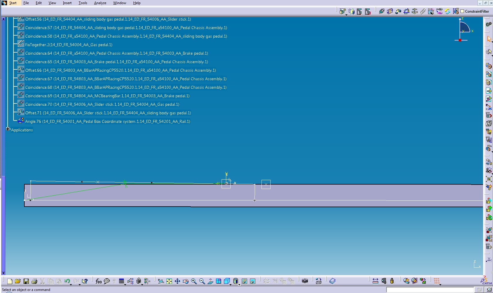

Hallo an alle da draußen,
ich bin mal wieder auf ein problem gestoßen, das ich nicht gelöst bekomme:
nur so fürs drumherum:
ich bin gerade am arbeiten an einem sehr großen Projekt für die Uni für welches 25 Leute an einem Produkt arbeiten.
Irgendwer hats geschafft mein Assembly zu überschreiben und zu verändern sodass folgende Situation entstand:
Ich habe vereinfacht gesagt ein Assembly mit 2 Teilen:
das erste (pedalbox coordinate system) ist fixiert das zweite zu diesem bezogen. Nun das Problem:
beide x Achsen waren zuvor parallel, sind es aber seit dem überschreiben nicht mehr. Auch erste Versuche mit neuen Constraints (siehe Bild) haben nicht gefruchtet obwohl dieses als funktionierend gekennzeichnet ist.
Was kann man da machen?
Vielen Dank schon mal im Vorraus,
Stephan
PS: Bitte erspart mir Hinweise auf Produktmanagement und solches, bin schon lange am Kämpfen welche für die Rechner hier an der Uni zu bekommen, konnte aber noch nichts erreichen .
Grüße,
Stephan

So aus der Ferne bzw aus dem Bild heraus kann man die Ursache nur raten.
Worauf hast du den Constrain bezogen (Ebene oder Achse des Achsensystems)? Hat das Teil noch weitere Freiheitsgrade (Bedingungssanalyse)?
Ist das vielleicht nur ein Darstellungsproblem (perspektivische Ansicht)?
Hast du noch die alter Version des Assemblies (zum vergleichen)?
Schon mal versucht die Baugruppe mit CATDUA zu bereinigen?

Kommt denn beim Aktualisieren eine Fehlermeldung? Ich kann auf dem Screenshot leider nicht genug erkennen. Kann es vll. sein, dass hier eine Überbestimmung zustande kommt? Evtl. auch mal mit dem CATDUAV5 cleanen.

und vielen Dank für die Information über CATDUA. Hat die Sache erledigt. Was genau macht diese Funktion?
Um noch die restlichen Fragen zu beantworten:
- Es war eine Beziehung zwischen den beiden XY Ebenen
- Freiheitsgrad war nur in X-Richtung zulässig
- Es war definitiv kein Darstellungsproblem
- Es gab keine Fehlermeldungen die ich auf dieses Problem zurückführen konnte
- Das System war nicht überbestimmt

CATDUAV5 bereinigt Strukturfehler, Datenfehler, Altlasten von alten Releases usw.. Sprich es prüft, ob Fehler vorliegen und behebt diese nach entsprechenden Möglichkeiten. Dabei kann es abert auch vorkommen, dass Dinge gelöscht werden, die evtl. garnicht gelöscht werden sollten. Eine Nachkontrolle ist daher immer sinnvoll.
