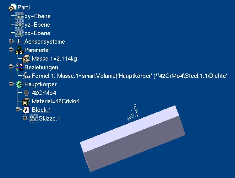

ich versuche mich gerade ein wenig mit Paramtern bei Catia.
Wie kann ich mir z.B. das Gewicht anzeigen lassen?
Die Formel zur Berechnung des Gewichts habe ich und wenn ich bei "Parameter" auf "Gewicht" doppelklicke, dann zeigt er mir das Gewicht auch an. Ich hätte es aber gerne so wie auf Bild 2.

Tools -> Optionen -> Allgemein -> Parameter und Messungen -> Reiter "Ratgeber" -> "Mit Wert" aktivieren
