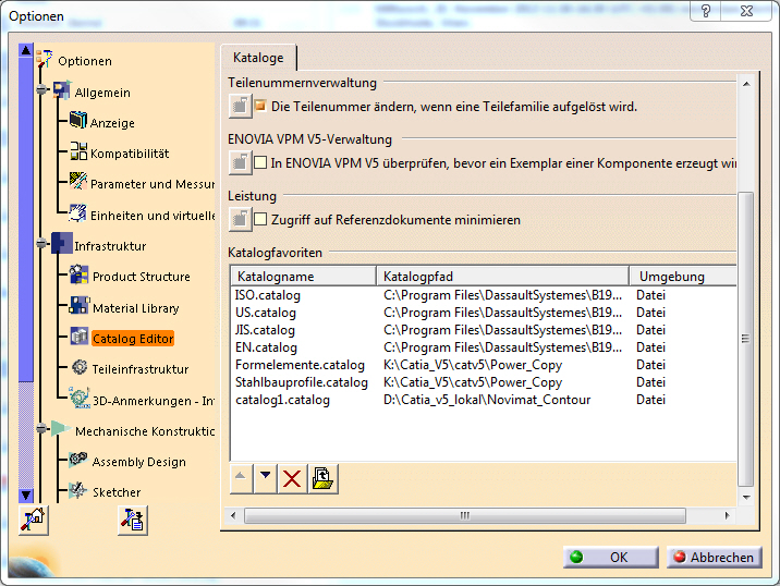

wir haben von unserem Kunden einen Katalog mit Kauf- und Normteilen bekommen. Normwalerweise legen wir diese Teile immer zentral im Netzwerk  ab. Da wir aber diesemal auf zwei unterschiedlichen Netzwerken arbeiten sind die Pfade verschieden.
Ich weiß dass man irgendwo die Pfade der Kataloge in den Tools - Options eintragen kann. Finde ich nur irgendwie nicht.
Und es ist doch richtig, dass dann die Normteile automatisch aus dem eingetragenen Katalog angezogen werden, oder? So kann ich doch ein und denselben Katalog mit auf unterschiedliche Pfade legen.

bei den Katalogfavoriten kannst du weitere
Kataloge hinzufügen.

Und angenommen ich habe auf jeden Rechner ein und dengleichen Katalog auf unterschiedlichen Pfaden liegen, werden die Teile dann entsprechend daraus angezogen?

das kann ich dir nicht sagen, wir haben unsere kataloge im netz liegen.
ich vermute aber mal, dass mehrere gleiche kataloge ein chaos verursachen.

Da wir wie gesagt im Moment an zwei Standorten an einem Projekt arbeiten müssen wir die an verschiedenen Orten ablegen.

Kann ich außerdem mehrere Katalog-Dateien in einem großen Katalog zusammenfügen?

ja klar,
einfach auf "Teilefamilie hinzufügen" klicken
