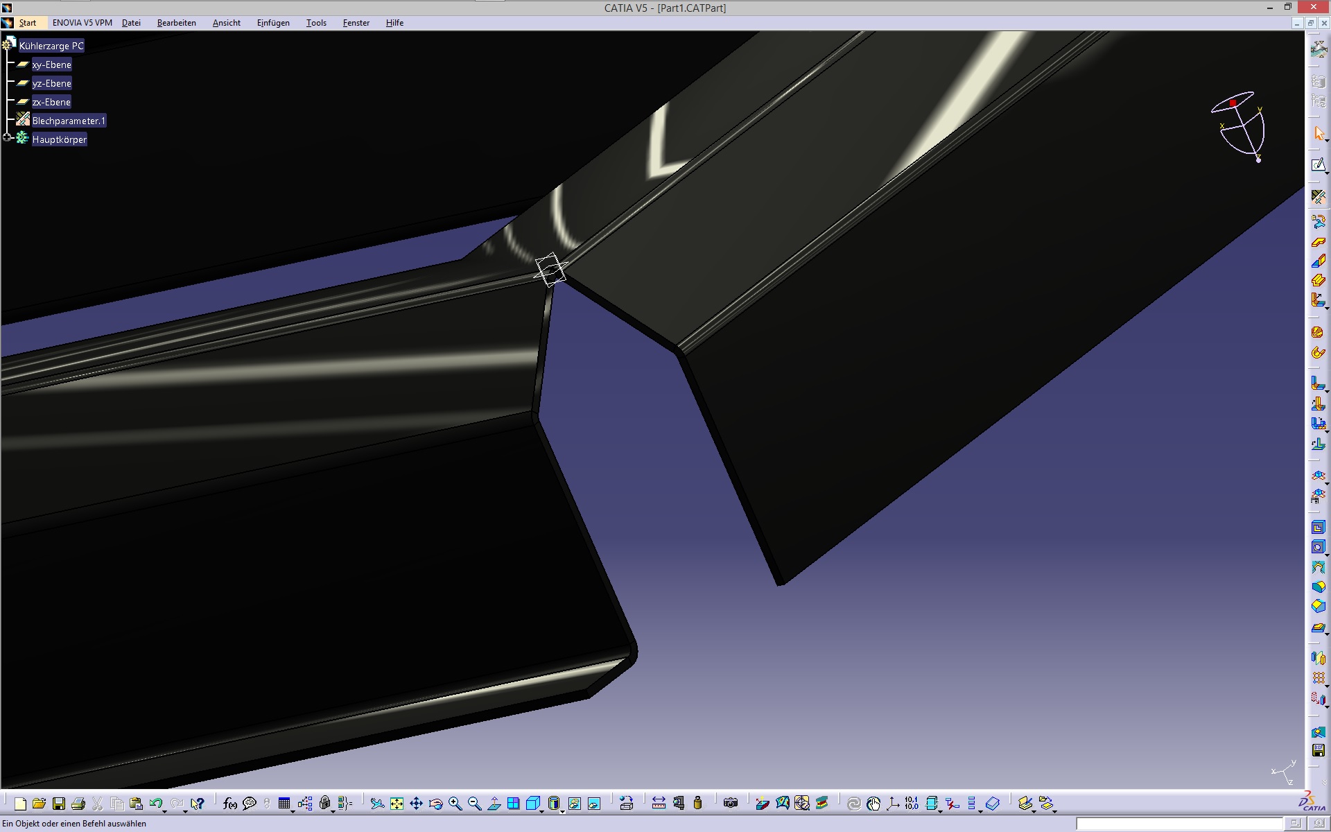

ich versuche mich gerade an einer kleinen Blechkonstruktion, wie im Bild zu sehen, versuche ich die beiden Flächen per Schräge zu verbinden oder zumindest eine Schräge einzufügen, welche förmlich passt.
Ich könne es wohl übers Partdesign "zusammenbasteln", was aber nicht die Lösung sein kann, zumal es dann noch abgewickelt werden soll.
Vielleicht kann mir jemand einen Tip geben.
mfg René

Willkommen im Forum. Bitte Systeminfo ausfüllen.
Wie soll die Lücke geschlossen aussehen (Skizze)?
Dü könntest zB beide "Flansche" länger modellieren (bis zur winkelhalbierenden Ebene) .

danke für die Hinweise, ich habe es mit dem "Wand auf Kante" Befehl - Bemaßung bis Ebene gelöst.
