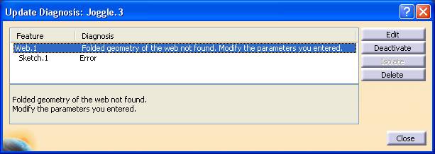

ich hätte ein Problem bei der Erstellung einer Kröpfung / Joggle in Aerospace Sheetmetal, siehe Anhänge.
Was ich eingrenzen konnte: Im Büro saß ich vorübergehend an einem Rechner, auf dem ich mich noch nie angemeldet hatte. Hier probierte ich angehängte Thematik aus und CATIA vollzog die Kröpfung. Nun habe ich (misslicherweise) an diesem Rechner meine CATSettings vom Hauptrechner, an dem ich sonst konstruiere, am Rechner des temporären Arbeitsplatzes eingespielt.
Die Joggle-Funktion brach dann wieder mit der angehängten Fehlermeldung ab.
Ein Löschen der CATSettings mit Neustart usw. brachte keine Besserung.
Somit bitte, wo speichert CATIA noch Einstellungen? Denn im "jungfräulichen" Zustand des Zweitrechners konnte ich die Kröpfung erstellen, mit eingespielten CATSettings und im Nachhinein gelöschten ging die Funktion nicht mehr.
Falls etwas unklar ist bitte melden, ich bin für jede Hilfe dankbar. Denn im Luftfahrtbereich ist es etwas misslich, ohne dieser Joggle-Funktion zu arbeiten    .
Ach ja, bevor die Frage kommt, interner CAD-Support ist einerseits überfragt bzw. in Urlaub.
Danke vielmals
Roman
EDIT / GELÖST: (unzufrieden, aber läuft)
Ich habe mir von einem funktionierenden Rechner die CATSettings kopiert und mittels probieren herausgefunden, dass das Einspielen der "FrameConfig.CATSettings" und "LowGraph.CATSettings" mein Problem behebt. Wieso auch immer gerade die, aber es läuft wieder.
Was mich enttäuscht (und verwirrt), dass mit gelöschten CATSettings der Fehler nicht behoben werden konnte.
EDIT / GELÖST II:
Mit Windows 7 taucht dieses Fehlermeldung nicht auf, d.h. es geht mit Win7.
EDIT / GELÖST III:
Wenn man die Ebene, an der die Kröpfung erstellt werden soll, um 0,001° dreht, funktionierts auch.
