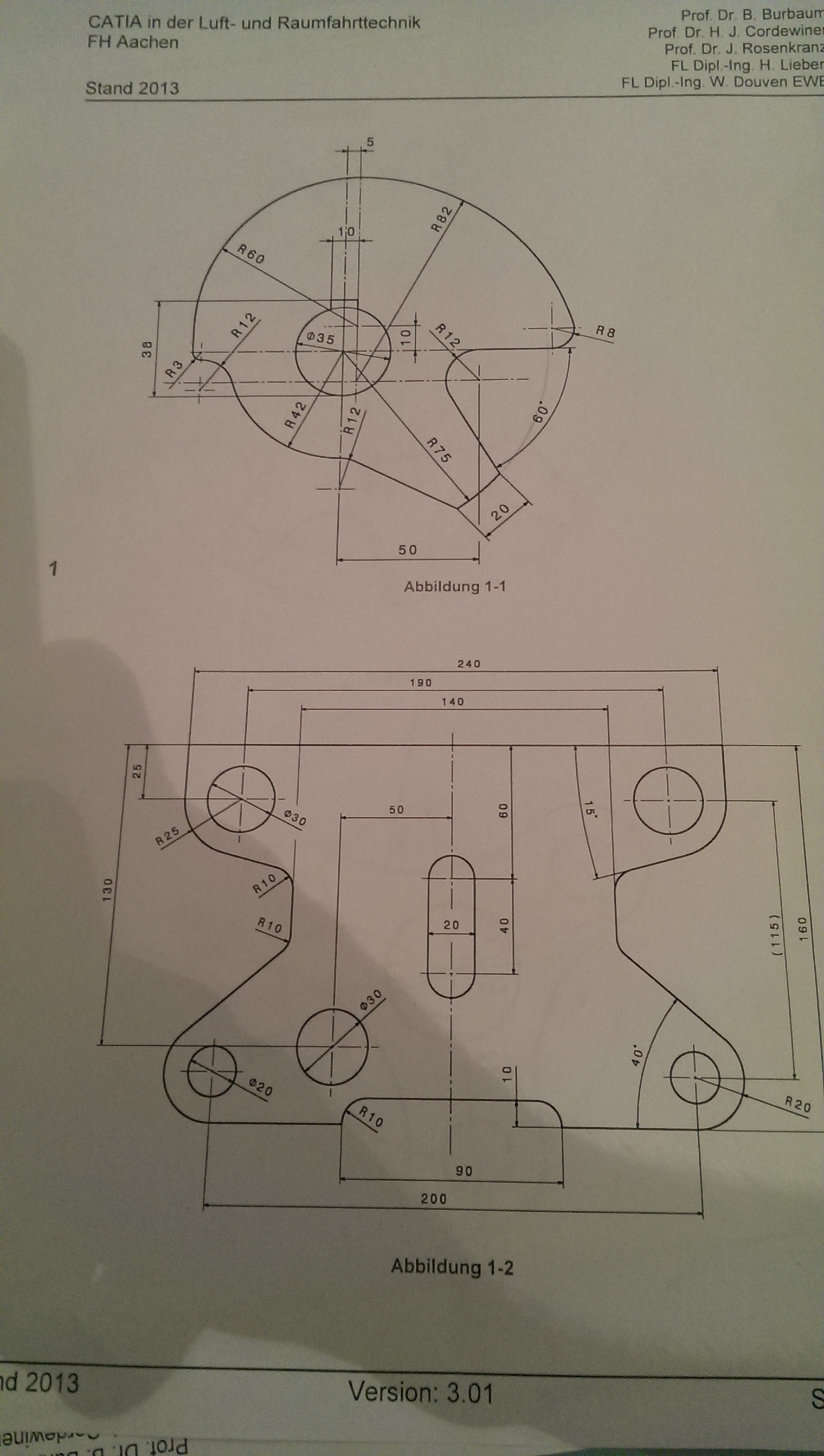

Hallo,wir nutzen seit einiger Zeit Catia und ich habe immer wieder bei einigen Aufgaben dieselben Probleme.
Deswegen würde ich diesen Thread nutzen,um euch ab und zu meine Fragen zu stellen,falls ich mal Probleme hab
Mein momentanes Problem ist,dass ich meine Skizze nicht so hinbekomme,dass ich nur bei einem der oberen Kreise die 30mm Durchmesser gebe.Denn wenn ich das nur bei einem Kreis mache,bleibt der Andere weiß.
Mach ich die beiden Kreise sym. zu einander,wird vieles lila.
Wo ist hier das Problem?

Lila bedeutet standardmäßig, dass die Geometrie überbestimmt ist. Catia ist da im Skiziermodus gnadenlos.
In deinem Fall hast Du die beiden oberen vertikalen Linien bereits symmetrisch gesetzt und die Kreise D 30 sind zu diesen Linien bestimmt. Also nicht noch eine Symmetrie.

Lila werden Die Kreise deswegen, weil du Sie überbestimmt hast: Zum einen mit jeweils einem Durchmesser, zum anderen dann mit einer Symmetrie... Eins von beiden überbestimmt beide Kreise.

Entschuldigung,falls das etwas unverschämt geklungen hat,aber ich bin für jede Hilfe dankbar,das sollte also keine Kritik an den Helfern sein!
Den Sinn der lila und roten Kreise kenne ich,wollte eben nur wissen,wo der Fehler im Bild war,aber das hab ich ja nun gelöst.
