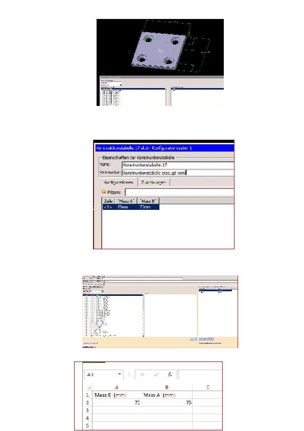

Konstr.pdf
Hallo zusammen !
Ich beschreibe mal meine Vorgehensweise bis wohin es bei mir funz. und ab wo es bei mir hapert.Ich erzeuge ein Part indem ich die Masse die ich übernehmen will benenne (siehe Bild 1)aktiviere Button Konstr. Tab. mit zweiter Auswahl / Eine Konstr. Tab. Mit aktuellen Para. erzeugen.Nach OK öffnet Fenster (siehe Bild 2) indem ich auf das Part im Baum drücke und die Masse im 3 D anwähle und im Fenster mit Pfeiltaste auf die andere Seite nehme.Nach OK öffnet Fenster zum Speichern unter für die Excel Liste. Wenn Excel gespeichert öffnet autom. Fenster (siehe Bild 3und 4) mit den beiden Reitern Konfiguration / Zuordnung.Ich kann jetzt über die Excel die von mir ausgew. Masse ändern und das part ändert sich mit.
Wie bekomme ich in die Excel Liste siehe Bild 4 weitere Spalten dazu welche mir das Mass A und B ändern im Part. Dann würde ich mir im Excel alle Möglichkeiten anlegen und durch Auswahl der Spalte im Excel sollte ich mein Part ändern.
Ich hoffe Ihr könnt mir mit meiner Beschreibung weiterhelfen
Grüsse KH

Hallo Klaus Heinz,
Unter den relation findest du die Tabelle im Part. Doppelklick darauf. Dann auf Edit tabelle. Nun kannst du die gewünschten werte eintragen. Excel schließen und fertig.
Gruß Uwe

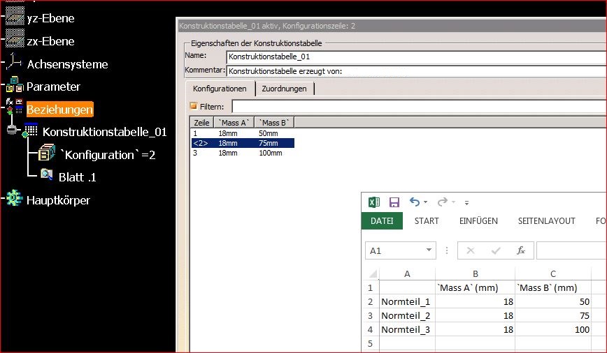

Meine Frage wäre jetzt noch wie ich es hinbekomme das im Catia die z.B 'Konfiguration'= 2 im Baum
und oder die Zeile 2 im Fenster so heisst wie in der Excel Tabelle ( Normteil 2).Oder andersrum
das ich diese im Catia benennen kann und diese dann so in der Excel Liste auftauchen.
Grüsse KH

moppesle
Beiträge: 3438
Registriert: 28.05.2009
CATIA V5 R19 SP9
WIN 7 64bit
erstellt am: 16. Okt. 2013 12:53    Editieren oder löschen Sie diesen Beitrag!  <-- editieren / zitieren -->   Antwort mit Zitat in Fett Antwort mit kursivem Zitat    Unities abgeben: 1 Unity (wenig hilfreich, aber dennoch)2 Unities3 Unities4 Unities5 Unities6 Unities7 Unities8 Unities9 Unities10 Unities Nur für Klaus-Heinz 10 Unities + Antwort hilfreich
Dazu must du dir einen zusätzlichen Parameter anlegen.
Bsp. Normteilvariante. (als String)
Diesen übernimmst du mit in deine Konstruktionstabelle.
Gruß Uwe
