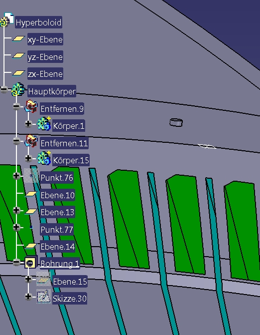

In welchem Körper erzeugst du die Bohrungen? Handelt es sich um einen "negativen" Körper (kleines Minus-Symbol im Strukturbaum).
ggf mal ein Screenshot des Baums posten.

Hey,
also ich hab jetzt ein Bild des Baumes angehängt. Ich bohre in den Hauptkörper.
Das grüne sind die Kanäle, in die die Bohrung enden soll.
Und das kleine graue aussen ist die Bohrung, die keine Bohrung ist. -.-

Hallo zarentochter,
die zwei Booleschen "entfernen" werden wohl das Problem sein. Dort wird 2X was Abgezogen. Aber von was?
Gruß Uwe

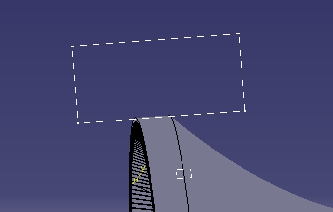

Hey,
dort werden vom Hauptkörper einmal die Kanäle abgezogen(auf dem Bild in grün) und das zweite Entfernen ist eine Welle, die den Hyperboloid vorne flach macht.
Ich habe ein Bild der Skizze des zweiten Entfernens angehängt, damit klar wird was ich meine.

Okay...das stimmt so tatsächlich nicht.
Vom Hauptkörper wird einmal das abgezogen, was auf der Skizze zu sehen ist und dann noch ein Körper.
Von diesem Körper wiederum werden die Kanäle entfernt.
Unter dem zweiten Entfernen finde ich quasi die Welle des Hyperboloids.
Wie kann ich die denn speziell für die Bohrung auswählen?
Ich habe den Hyperboloid leider nicht selber konstruiert, sondern bearbeite ihn nur weiter. Deshalb dieses Durcheinandern. Sorry. -.-
Und danke schon mal für die Antworten.
Du hast den Körper "Hauptbody". Unter diesem befindet sich kein Solid,Pad oder ähnliches.Also kann mann normalerweise nichts davon abziehen.
Catia macht das trotzdem.Schau mal wie der Aufbau ist, und ändere eine Boolesche Operation. Normalerweise die obere.
Ändern kannst du das wenn du auf den Knoten RMT dann "Change to Add" selektierst
Kann leider nicht mehr azu sagen, da ich nicht genug vom Baum sehe.
Gruß Uwe

Boolesche.CATPart
Hier ist das mal nachgestellt.
einfach den obersten "Remove" umsstellen zum "Add"
Gruß Uwe

Das "Remove"-Feature markieren -> RMT -> Objekt -> "In Hinzufügen ändern" (sorry, deutsche Sprachumgebung)
