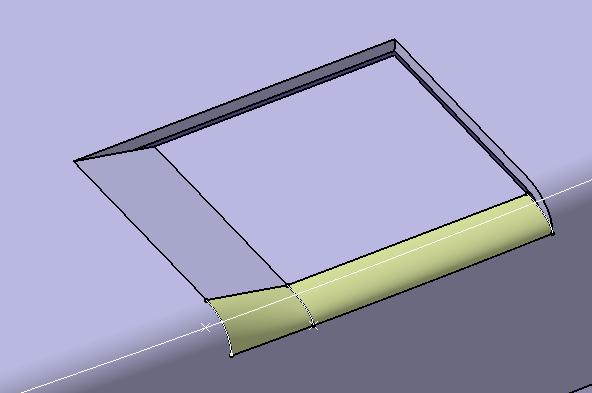

ich möchte gerne die angehängte Form so austragen, dass mit der Kante oben bündig abschließt. Könnte mir jemand einen Tipp geben, wie das funktioniert.

Mit einer Rippe kommst du dort nicht weiter, da sich der Querschnitt ändern muss.
Probiers mal in mehreren Schnitten: Den zylindrischen Teil vielleicht als Rotations-oder Extrusionsteil. Den konischen Teil vielleicht als Rotation?. oder alles gemeinsam als Multi-Section-Solid?

Ziel ist die Austragung einer Form mit 2 verschiedenen "Führungskurven".
Ist nur ein Übungsteil.
Habe es in PartDesign erstellt.
Ja, klappt aber alles nicht so. Wie gesagt versuchte es mit Multi-Section-Solid es kommen aber nur Fehlermeldungen.

Ohne dein Teil öffnen zu können. (ggf ein paar Bilder posten)
Wäre es nicht besser dein Teil anders aufzubauen, dass die Lücke nicht entsteht. Dann hast du das Problem erst gar nicht.
Welcher Fehler kommt beim Multi-Section-Solid? Hast du dir mal die Beispiele in der Doku/Hilfe (F1) angeschaut?

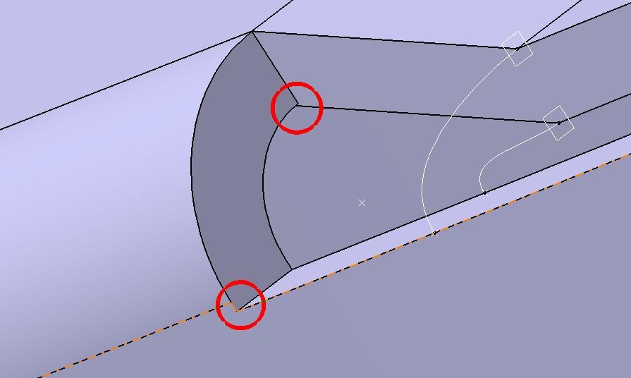

Man kann das Problem nur sehr unzulänglich lösen. Wenn es ein Blech ist: Man kann es nicht scharfkantig biegen!! Und selbst wenn, dann nicht gleichzeitig auf der Blechober- und -unterseite!
daher sind alleine schon die Grundgeometrien mindestens überdenkenswert.
Eine Lösung wäre über zwei Multisection-Flächen(!) diskutierbar.
Dann kommt aber das zweite Problem: Du müsstest das Blech mit einer kleineren Radius biegen, als die Blechstärke... Auch hier fliegt man auf die Nase.
Ok, nun könnte man jede(!) einzelne Fläche erstellen und dann mit "Close Sueface" zu einem Solid zusammenschließen. Aber das ist sowas von gemogelt und praxisfremd...
Auch ist die Grundgeometrie schon recht "sportlich" oder eher ungenau konstruiert (rote Kreise).
