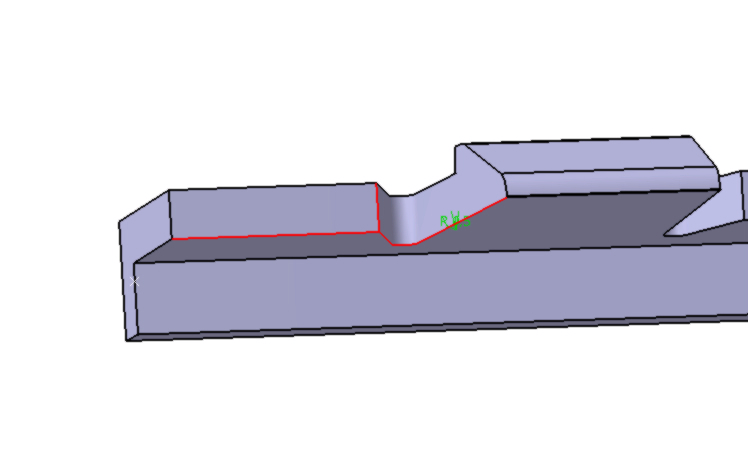

ich habe hier ein Bild angehängt. Ich steuer die Clipbreite und die Abstände der Clips mit Parameter.
Wenn ich das als PowerCopy in ein anderes Part einfüge findet er die Kanten der im Bild zu sehenden Edge Fillets nicht mehr.

mhh so habe ich das nicht gemeint, aber ok.
Ich vermute, du generierst mit deiner Power Copy den Body, und darauf dann die Verrundungen. Somit hat dein Power Copy kein Input für die Verundung, da diese Kante ja erst konstruiert wird.
Jetzt wird schwer ohne Model, aber ich vermute, das ein Konflikt mit einer anderen Verrundung besteht. Dies kommt oft vor, wenn man eine Kante anklickt, und den falschen Parameter, Puktstetigkeit oder Tangenstetigkeit ect. hat. Versuch mal dies zu verädnern.

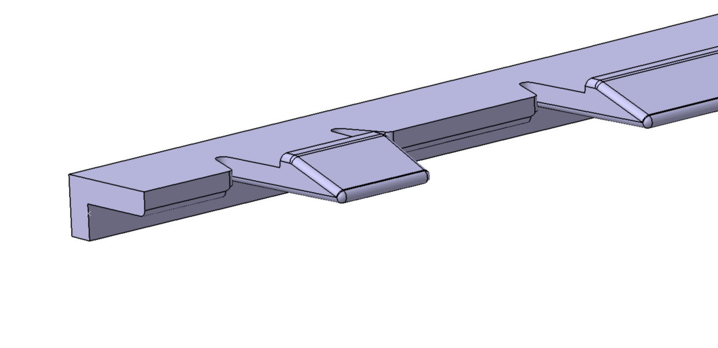

hallo,
danke erstmal für den Input, ich versuche mal das Modell etwas genauer zu beschreiben:
Ich erzeuge die Clipgeometrie in einer Sketch die ich dann per Sweep an 2 Kurven entlang ziehe. (Bild1)
http://imageshack.us/photo/my-images/822/no24.jpg/
Daraus erzeuge ich einen Body via close surface.
Diesen splitte ich zunächste parallel zu der Guide-curve um eine art (verbindungs-)Steg zu bekommen. (Bild2)
http://imageshack.us/photo/my-images/18/5emu.jpg/
Dann adde ich hierzu noch mehr close-surface Bodys welche ich an Ebenen normal zur Guide curve splitte um die einzelnen Clips zu generieren. (Bild3)
http://imageshack.us/photo/my-images/839/zkyz.jpg/
Dann Splitte ich mit einem extrude von einer Sketch Aussparungen in die Clips um die Beweglichkeit zu garantieren. (Bild4)
http://imageshack.us/photo/my-images/849/y8q7.jpg/
Dann erst kommen die Verrundungen. In Bild5 ist gezeigt wie ich diese mache. Es besteht also insgesamt nur 1 Edge Fillet.
http://imageshack.us/photo/my-images/801/2a45.jpg/
Würde es evt helfen wenn ich die ganzen Adds und splits via Splits und Trims in den Flächen mache. Dann das Edgefillet auch in die Fläche und am Ende nur 1 close surface?
[Diese Nachricht wurde von nizzy100 am 02. Aug. 2013 editiert.]

Hallo nizzy100,
naja ich arbeite bei sowas generell lieber mit Flächen, da hab ich schon mehr möglichkeiten.
Die "mehr Möglichkeiten" machen dir deine Powercopy auch zu komplex.
Die Radien gehen verloren, weil der Grundkörper mit neuen Split´s erzeugt wird und somit der Radius den Bezug zur "alten" Fläche verliert.
Ich würde die Powercopy in ihrem Aufbau auf ein minimum reduzieren.(Nur Solid)
