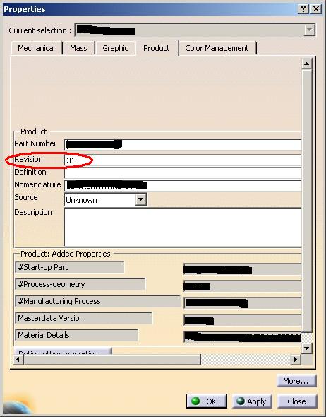

die Revisionseintragung in der DC Umgebung (siehe Bild), was hat sie für eine Bedeutung? Woher kommt sie, wofür wird verwendet? Gibt es eine Beschreibung zu jeder Revision? Wo kann man etwas ausführliches zu diesem Thema nachlesen?
Danke!

vorab muss ich gestehen die Daimlerumgebung nicht wirklich zu kennen, aber ich würde dem nicht zuviel Gewichtung schenken, da die Rivision in der Regel nur ein Zähler ist, der die kronologische Reihenfolge definiert. Ich gehe davon aus, das dieser explizit für Zulieferer eingefügt wurde, da ein Austausch der Daten eben nicht über das interne PDM-System erfolgt und die Rivisionierung von z.B. SmarTeam von der Datenbank verwaltet wird und somit nicht in der Datei hinterlegt ist.
