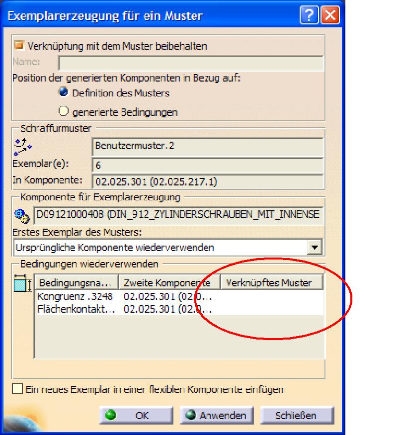

Bei der Exemplarerzeugung für ein Muster erhalte ich keine Bedingung, die zum Muster verknüpft ist. Das Muster ist über eine Skizze gesteuert in der 6 Punkte sind. Auf den ersten Punkt der Skizze ist das Bohrungsfeature bzw. dessen Skizzepunkt mit Kongruenz verknüpft. Die zu musternde Komponente ist in der Baugruppe mit der Bedingung Kongruenz auf diese Bohrung verknüpft. Im Muster wiederverwenden wird aber keine Verknüpfung zum Muster angezeigt. Daher kann ich die Komponente nicht mit neu generierten Bedingungen einfügen. :-(  Wie schaffe ich die Verbindung zum Muster?
