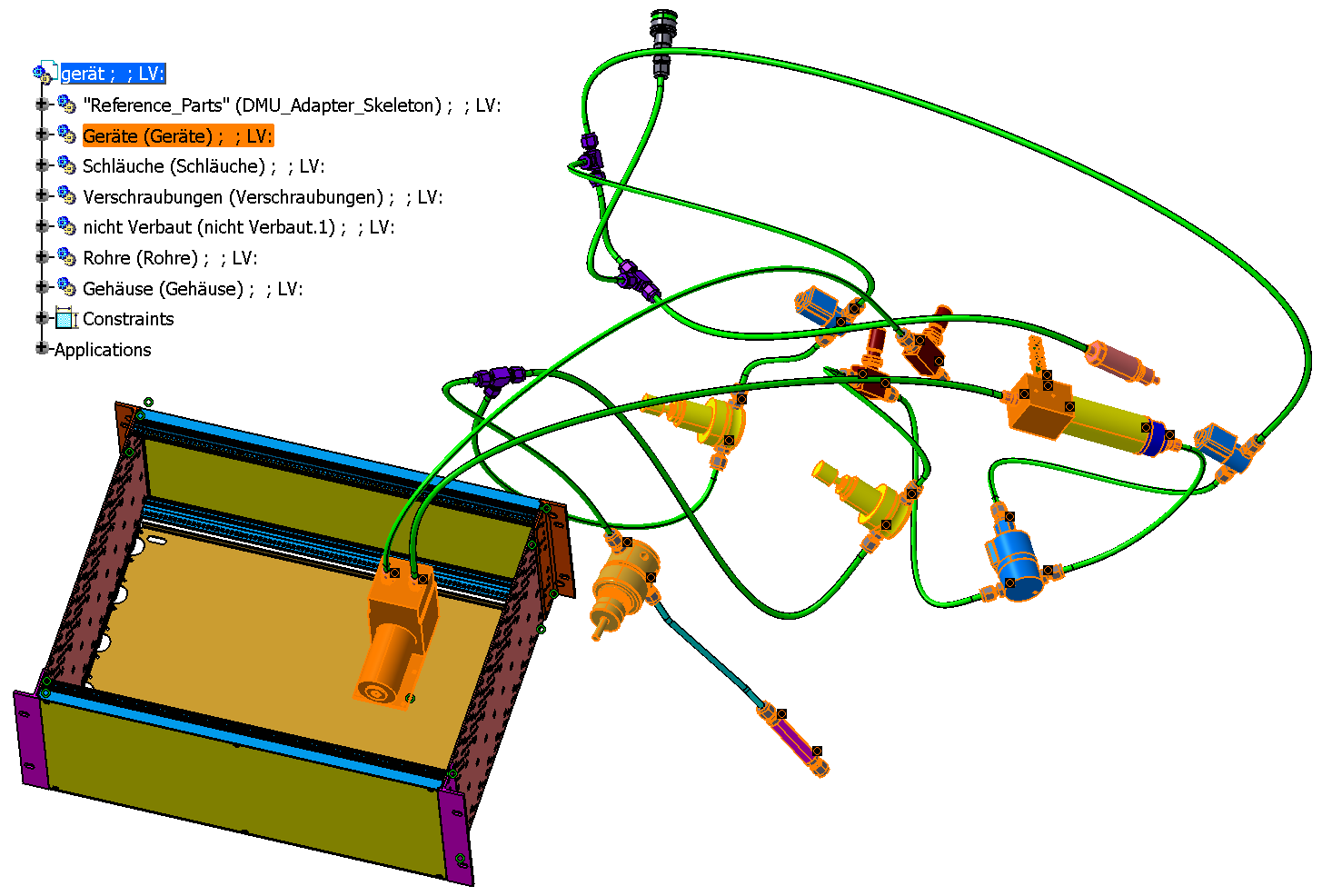

Moin moin!
Ich benötige eure Hilfe, denn ich habe begonnen ein Altgerät zu modernisieren. Dabei wird alles überarbeitet.
Um die Übersicht im Assembly zu behalten, verwende ich Components und Sub-Components. Die Struktur lautet:
Gesamt-Gerät
- Geräte
  - Sensoreinheit
    - Verschraubung a
    - Verschraubung b
    - Außenrohr
    - Sensor
  - Pumpe
    - Verschraubung a
- Schläuche
- Verschraubungen
- Rack-Gehäuse
Das Problem:
Ich möchte die angelegten Koordinatensysteme der einzelnen Komponenten (Geräte) nutzten, um sie im Gehäuse-Rack zu positionieren. Weil aber alle Geräte im "Ordner" Geräte liegen, lassen sie sich nur gemeinsam verschieben. Die Position der Geräte ist noch willkürlich.
Kann ich die Componenten verändern, sodass sie mir eine Struktur zum Ordnen bieten, aber die einzelnen Unterkomponenten und Parts nicht zusammen zwängen?
Zur Erklärung ein Bild im Anhang. Dort sind die Geräte markiert und orange hervorgehoben. Sie verhalten sich wie ein Teil, sind aber für mich nur eine "Kategorie".
Tim

Hallo Tim,
CATIA denkt hierarchisch. Da ist es der gewünschte Effekt, dass eine Unterbaugruppe erst intern stabil positioniert wird (also mindestens ein FIX-Part und jedes weitere Teil dann iso-constrained). Erst danach wird sie als ganzes in die übergeordnete Baugruppe eingebaut und komplett positioniert.
Components verhalten sich identisch zu Unterbaugruppen, bis auf den Unterschied, dass sie keine eigene Datei (à la CATProduct) erzeugen.
Für CATProducts habe ich die Möglichkeit auf "Flexible Sub-Assembly" umzustellen, das unterdrückt diese hierarische/modulare Positionierung. Ob das auch für Components geht, musst du ausprobieren, ich sitze gerade nicht an CATIA.
Allerdings empfehle ich, die "Flexible Sub-Assembly" mit Vorsicht zu genießen. Open in New Window kann teilweise unerwartete Ergebnisse hervorrufen. Nicht umsonst ist diese Funktion bei vielen Automotive OEM's verboten.
Hoffe das hilft?

Du könntest die Component flexibel machen, dann kann die Position aus der übergeordneten Baugruppe gesteuert werden. (Component im Baum selektieren -> RMT -> Objekt -> flexible/starre Unterbaugruppe)

Hallo Sebastian und Bernd!
Danke für eure Infos! Im englischen heißt diese Funktion "Felxible/Rigid Sub-Assembly". Das funktioniert auch für die Components (noch) einwandfrei.
